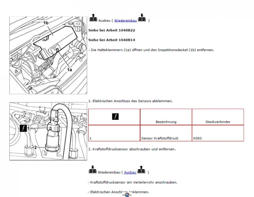

#8 Beitrag von Oricos » 13. Feb 2015, 20:53
Lars, wer den Hebel findet, der die Motorhaube öffnet, der kann auch den Sensor austauschen.
Man löst die Inspektionsabdeckung, und darunter befindet sich der elektrische Anschluss des Sensors.
Diesen löst man, und dann schraubt man den vorhandenen Sensor raus und den neuen rein. Kontaktkappe wieder aufsetzen und Inspektionsabdeckung mit den zwei Klammern wieder draufmachen.
E-Learn stellt das so dar:
#9 Beitrag von Breckman » 14. Feb 2015, 20:12
Oricos hat geschrieben:Lars, wer den Hebel findet, der die Motorhaube öffnet, der kann auch den Sensor austauschen.[/img]
Den kenne ich. Den Hebel meine ich. 8) :wink:
OK, das sieht unkompliziert aus. Selbst ich sollte das schaffen.
Vielen Dank für Deine virtuelle Unterstützung.
