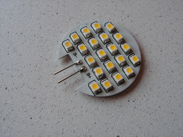

Bei den Lampen über dem Tisch haben wir uns für jeweils 21 SMD-LED´s entschieden. Diese LED´s sind auf einer kleinen Platine angebracht und werden mittels 2 Stiften in die gleichen Fassung gesteckt, wie die 10Watt Halogenbirnchen, man muss bei dieser LED-Art nur auf die korrekte Polung achten. Falls diese nicht mit der angegebenen Markierung übereinstimmt leuchtet diese Lampe nicht. Es müssen dann die Kabel an der Lampenfassung getauscht werden.
Von der Helligkeit her sind diese 5 Markstück großen Platinen den originalen Halogenlampen sogar noch überlegen, auch noch dann, wenn die hier auf dem Foto fehlende Streuscheibe aufgesetzt ist.

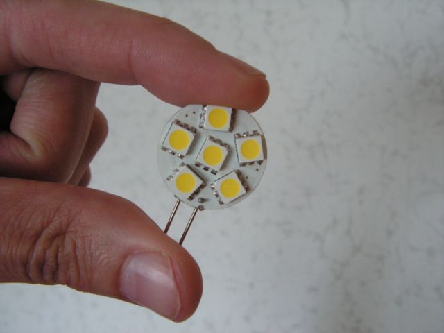

G4H 6er LED
Es gibt eine neue Alternative für den G4H Stiftsockel.

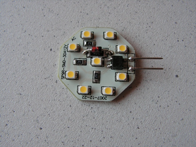

Wo die 9er LED noch zu schwach war
und die 21er LED von der Größe oft nicht passt (38 mm Durchmesser)
kommt jetzt die G4H 6er LED wieder auf 14 Volt Basis
aber nur mit einem Durchmesser von 23 mm und dürfte so fast überall
passen. Das Licht ist etwas dunkler als die 21er aber heller als die 9er.
Entspricht fast der Leistung eines 10 Watt Hallogenleuchtmittel.

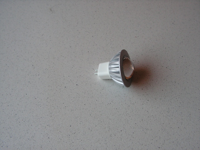

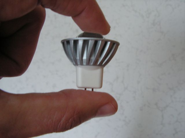

Eine Alternative für die Power Nichia.
Ein MR11 Lesespot, wo die Power Nichia nicht passte auf Grund ihrer
Bauart könnte diese hervorragend passen.
Die Leistung ist fast identisch.

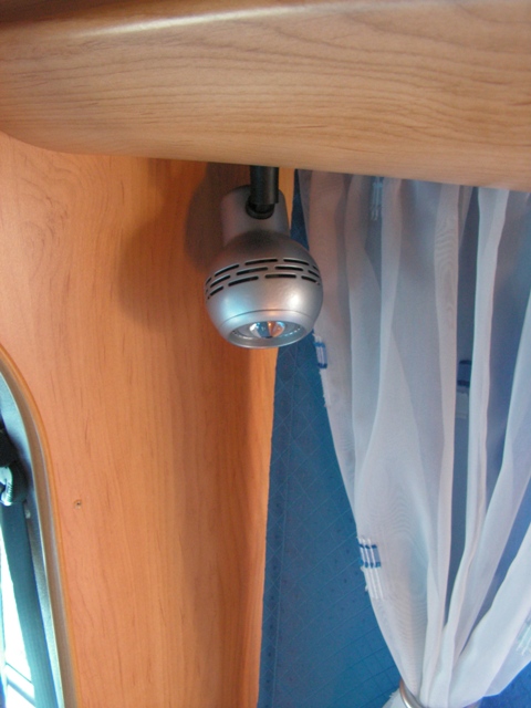

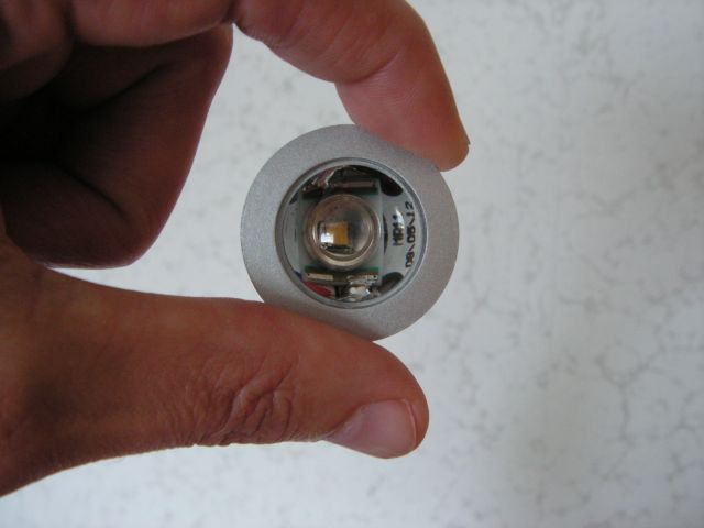

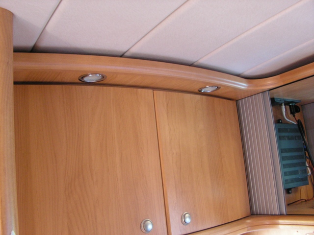

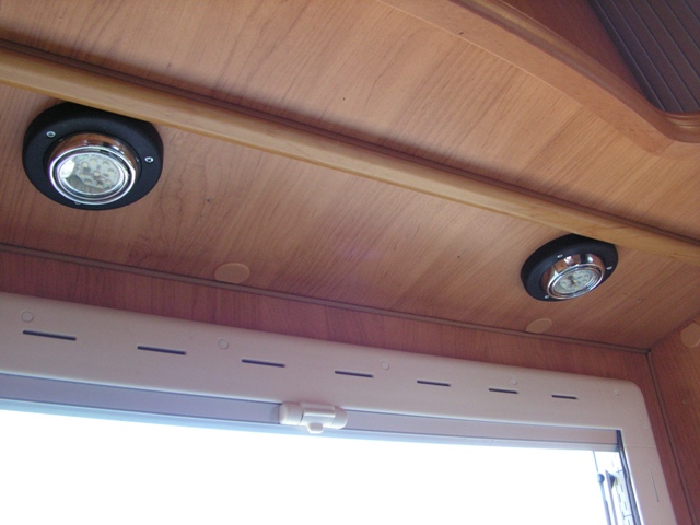

Hier der typische Spot, verbaut 4 mal in der Dinette und
drei Spots ums Bett verteilt. Diese verbrauchen jeweils
10 Watt. Im Bild sieht man schon die eingebaute LED.
Diese haben wir dort verbaut.
Macht ein super Licht und verbraucht unter 1 Watt.

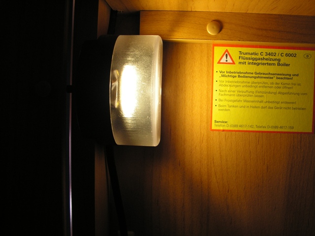

Diese kennt ihr bestimmt auch. Beleuchteter Kleiderschrank
mit einer G4 Halogen Birne a 10 Watt.
Hier haben wir die G4 H21 eingebaut, verbrauch etwas über 1 Watt
dafür aber schön hell.

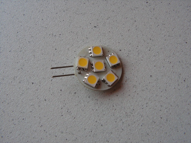

Über der Küchenzeile sind ebenfalls die G4 Halogenstifte eingebaut.
Zwei Birnen a 10 Watt und ordentlicher Hitzeentwicklung.
Hier sind diese zum Einsatz gekommen.
G4 H6er, etwas höhere Lichtausbeute wie bei der G4 H9er und etwas
kleiner im Durchmesser somit sollten die so gut wie überall passen.

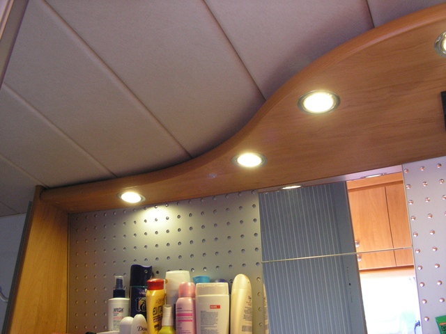

Die gleichen Lampen haben wir auch im Badbereich eingesetzt.
Hier sind gleich 4 Stück in der Decke verbaut, die Lichtausbeute ist
mehr als genug.
