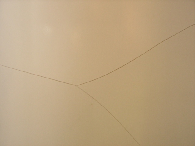

ich habe gerade mit Schrecken feststellen müssen das unsere hintere Duschwand, massive Risse hat.
Wir hatten das WoMo im September gekauft, mach machte uns drauf Aufmerksam das in der Wand ein Spannungsriss ist, dies aber mit einer Folie entsprechend abgeklebt wäre und alles dicht wir bräuchten uns keine Sorgen machen. Doch so wie das aussieht muss ja einiges an Feuchtigkeit hinter der Wand sein. Der Spannungsriss ist genau so wie vorher dazu kommen jetzt aber mehrer neue Risse wo ich ihne Probleme
mit dem Fingernagel rein kommen.
Mal abgesehen wer das jetzt zahlt würde mich viel mehr interessieren hat das vielleicht auch schon jemand gehabt
und wenn ja was wird da gemacht, kann man die Wand so "einfach auswechseln und was kostet so ein Spaß wenn ich das alles zahlen muss.
Bin schon richtig depremiert....
Hier nochmal ein Bild von der Dusche im Ganzen, die hintere Wand hat mehrere Risse.

Wenn das auch die Rückwand des WoMo ist, befindet sich hinten ein Anbauteil wie Leiter oder Fahrradträger?

#3 Beitrag von Balgieaner » 16. Jan 2010, 14:50
Ja die Dusche ist nach hintern raus und hinten
am Heck ist eine Leiter dran.
Die mußte ich auch im Dezember nutzen als ich die Sat Anlage vom Schnee befreien mußte aber danach sind wir gefahren ohne Probleme
keine Risse. Diese Risse müssen erst die letzten Tage passiert sein,
war letzte Woche noch damit unterwegs alles in Ordnung.
Aber wenn ich das richtig sehe ist die Duschwand nicht direkt die Aussenwand, die muss noch davor sein.

#4 Beitrag von oldpitter » 16. Jan 2010, 15:21
...dachte ich es mir...
Passiert so doch schon hin und wieder.
Wenn das eine durchgehende Wand wäre, würde man innen die Schrauben/Muttern der Leiterbefestigung sehen.
Trotzdem ist die Duschwand nicht "schwimmend" an der Rückwand befestigt.
Durch Verklebung oder sonstige Befestigung können Spannungen auftreten, erst recht, wenn man die Leiter benutzt. (Rückwand biegt sich leicht)
Durch die Kälte wird das Material der Duschrückwand sehr, sehr spröde und reißt schon bei leichten Spannungen.
Ganz schlimm ist es, wenn zur Befestigung von Anbauteilen durchgebohrt wird.
Dann treten solche Risse schon durch Wärmeverzug auf....
Reparieren könnte man, indem die Rückwand aufgeraut wird. (Schmirgel)
Dann die ganze Rückwand mit GFK-Harz eingestrichen wird.
Darauf eine Lage Poliesterfließ, wieder mit Harz trängen und noch eine Lage Poliestergewebe.
Das nochmal mit Harz tränken, trocknen lassen (1 Tag) und dann glattschleifen.
Anschl. mit Lack versiegeln.
Die Matten (Gewebe und Fließ) kann man vorher zurecht schneiden und wie eine Tapete aufbringen.
Eine Rolle ist hilfreich, um Lufteinschlüsse gleich "rauszurollen".
