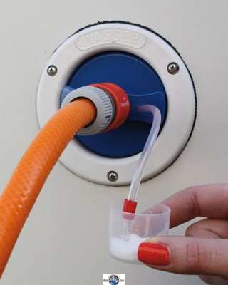

Hi Manne!
Sinn der Sache ist, dass du deinen kompletten Tank desinfizierst und die bestmögliche Vermischung hast. Das hast du eben nur, wenn du es zusammen mit dem Wasser einfüllst.
Verunreinigtes Trinkwasser ist die häufigste Ursache für Durchfallerkrankungen, was ich mit meiner kleinen Tochter im Urlaub wirklich nicht brauchen kann. Von daher achte ich schon sehr darauf, was die Hersteller der Zusätze raten, wie man es einfüllt.
Wenn du Kaffeetrinker bist weißt du auch - nie zuerst den Zucker in die Tasse wenn noch etwas Kaffee drinsteht! :D Gleiches Prinzip :daumen1
Gruß Tobias

#18 Beitrag von Tobias » 19. Jan 2012, 17:54
Kann ja jeder machen wie er will, man liest zwar überall das man keine corega taps und sonstiges verwenden soll aber wie gesagt kann jeder machen wie er will "klugscheißmodusaus"
Nee in diesem Forum sollen Ideen, Infos , Tipps usw ausgetauscht werden, das war mein Anliegen!
Fand den wassermixfix für mich sehr gut, weils funktionier, mein frischwasserschlauch nicht mehr in den dreck fällt, und diese zusatzfunktion ist einfach mehr wie praktisch!
Deswegen stelle ich es meinen camperkollegen vor, bin ja auch froh wenn ich die ein oder andere neuigkeit hier lesen!
Den Rest muss jeder selbst entscheiden.
Viele Grüße

#25 Beitrag von Tobias » 20. Jan 2012, 08:08
Guten Morgen,
hier nochmal ein Bild von dem Teil!Bild
