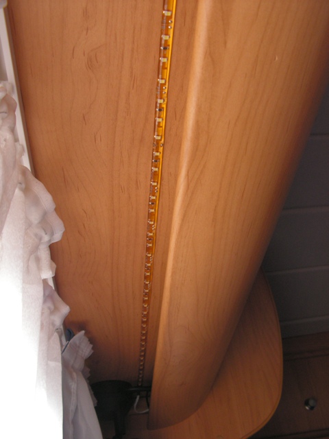

Ich habe es endlich mal geschaft ein Bild von dem Lichtband zu machen.
Den Monteuren sollte man die Finger abhacken, die haben die Kabel so kurz gehalten das ich mir fast die Finger gebrochen habe und über eine halbe Stunde gebraucht habe das Lichtband anzuschließen.
Aber nach der ersten Fahrt muss ich sagen genial.
Das Licht ist ein schönes warm weiß, nicht zu hell aber auch nicht zu dunkel. Die Spots brauchen wir fast gar nicht mehr.
Ich habe jeweils das Lichtband auf ein Meter abgeschnitten.
Am Ende die Isolierung entfernt und die Kabel angelötet.
Dann an die Nüsterklemme angeklemmt und supi, perfekt.
Verbrauch je ein Meter Lichband 1 Watt.
Hier noch ein Bild.
