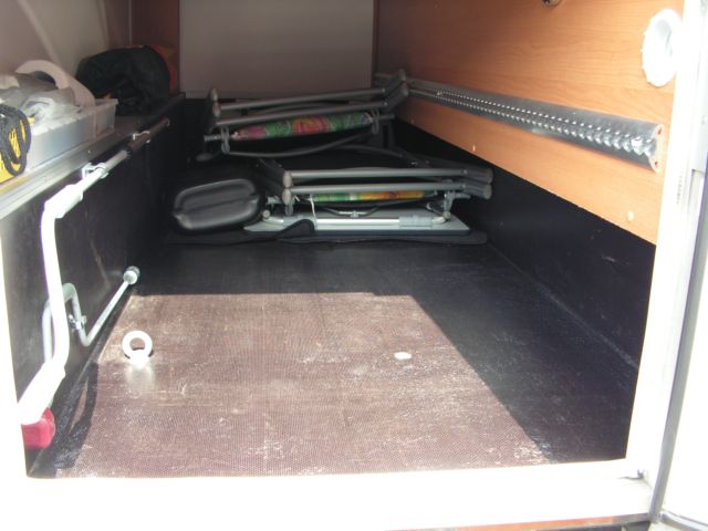

Dabei viel mir auf das in der Heckgarage...
hier lagen Gummimatten auf dem etwas Wasser stand, vor allem rechts in der Ecke.
Auch unter den Fussmatten war etwas Wasser. Ich konnte mir keinen Reim darauf machen,
vermutete das es evtl. vom Frischwasserschlauch, der auch im Heck lag, kam oder vom Wasserkanister.
Naja nichts weiter dabei gedacht, alles ausgeräumt trocken gemacht und gut.
Am Samstag dann auf dem Stellplatz, holte ich die Stühle raus und bemerkte das wieder alles nass war.
Na super, alles wieder raus und auf die Suche gemacht. Da tröpfelte es tatsächlich oben rechts aus der Ecke in der Heckgarage.

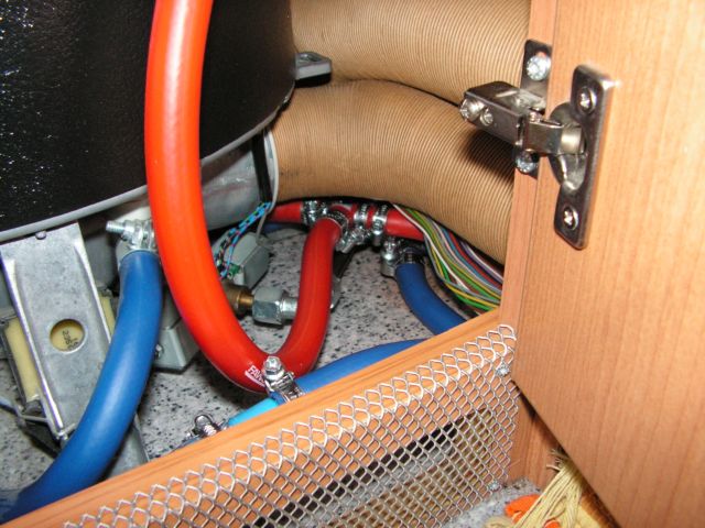

Hier mal ein bild nach der Reparatur.
Beim bestenWillen wie soll man da drin denn arbeiten, sehr Service unfreundlich.

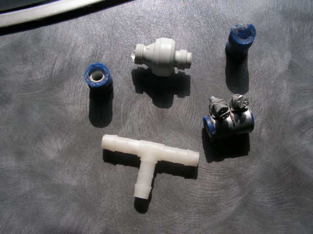

das Rückschlagventil ist beitseitig gebrochen.
Nochmal ran, Schlauch und Ventil wechseln und endlich wr alles dicht.
Hier die Übeltäter, Schellen und das Rückschlagventil. Was das mit dem Winter zu tun hat.
Anscheinend war noch etwas Wasser in der Leitung und es hat über die drei Monate Frost abbekommen. Die Schellen haben sich ausgedehnt und waren so nicht mehr 100 fest und das Ventil hat durch den frost den Rest bekommen.
