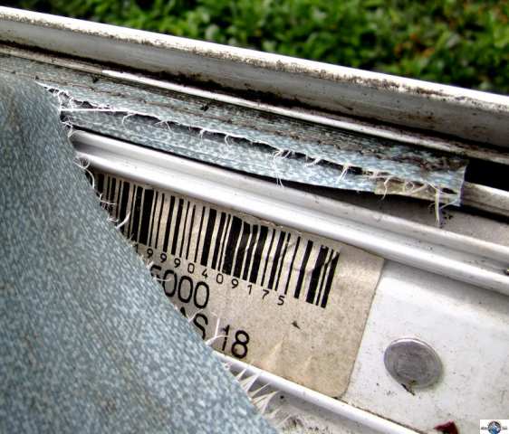

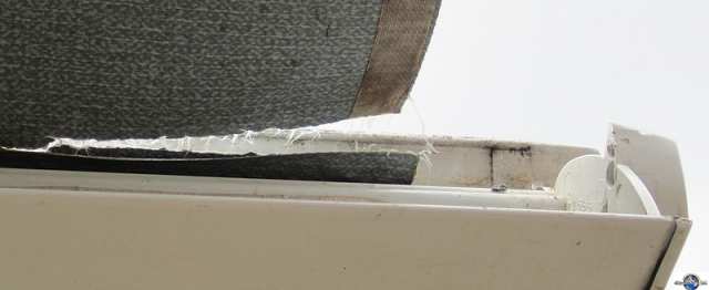

So einen Reperaturset habe ich bestellt . Passiert ist es beim Aufbau der Markise , es war die ganze Zeit nicht ein bißchen windig nur bewölkt . Dann kam die Sonne richtig raus und ich dann raus mit der Markise . Nachdem sie dann fast komplett ausgefahren war , die Stützen standen schon auf dem Boden , kam eine mega Windboe und riss die Markise nach oben. Shit happens , so schnell konnte ich gar nicht reagieren wie das passiert ist.
Danke schon mal für Eure Tips , werde den Riss nachher mal fotografieren .

#7 Beitrag von ConnyLothar » 14. Jun 2011, 16:26
Uihhuihh, das ist aber unglücklich!
Du kannst es mit einem Reparaturset versuchen, aber es wird sicher nicht lange halten.
An der Halterungsseite ist ja kaum noch ,,Fleisch" vorhanden.
Ich habe ja schon viel wieder hingekriegt, aber da würde ich kapitulieren.
So wie ich das sehe, ist es genau an der Halterung, also starke Beanspruchung.
Das einzige wäre, dass Du es reparierst und die Markise nicht mehr so weit ausfährst.
Markisenreparaturen erledigen auch Sattler und Polsterer.
Es tut mir leid - wie ärgerlich für Euch!

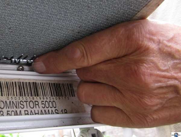

#9 Beitrag von Ruhrpottrecke » 17. Jun 2011, 11:04
So, gestern habe ich es meinem Sattler+Polsterer gezeigt , und er hat mir die Markise genäht , jetzt kommt der Reperaturflicken noch drauf und dann kommen die nächsten Bilder . Sollten alle Stricke reissen meinte er , machen wir uns die Arbeit und fädeln sie auf der kompletten Länge neu ein und vernähen das Ganze . Aber sehr stabil ist es jetzt schon.....

#12 Beitrag von Ruhrpottrecke » 17. Jun 2011, 13:30
Da bin ich auch sehr froh ,jetzt kommt bei passender Gelegenheit noch der original Reperaturflicken darüber , wird ordentlich beidseitig verklebt und mit 2 Holzblättchen und ner Zwinge bis zum Austrocknen gepresst , und dann schauen wir mal wie es denn dann ausschaut . Bin aber bester Hoffnung und werde das Ergebnis dann vorzeigen :;j34ub
