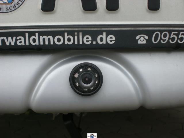

Unsere Kamera ist eine Weitwinkel-Kamera, 178° Kamerawinkel mit Nachtsichtfunktion. Michael hat die Kabel im Original-Beleuchtungs-Kabelbaum von vorne nach hinten verlegt. Bei Fiat ist im Motorraum eine Original-Kabeldurchführung vorgesehen. Beim Fiat Ducato 130 Multijet ist diese ca. in der Mitte des Motorraumes. Bei den älteren ist es wahrscheinlich genauso. Er hat die Kamera auf Dauerstrom angeschlossen, sodass sie immer in Betrieb ist. Die Kabel muss man selber verlängern, da sie original nur ca. 5 m lang sind.
Die Kamera mit Monitor hat ca. 50,- Euro gekostet.

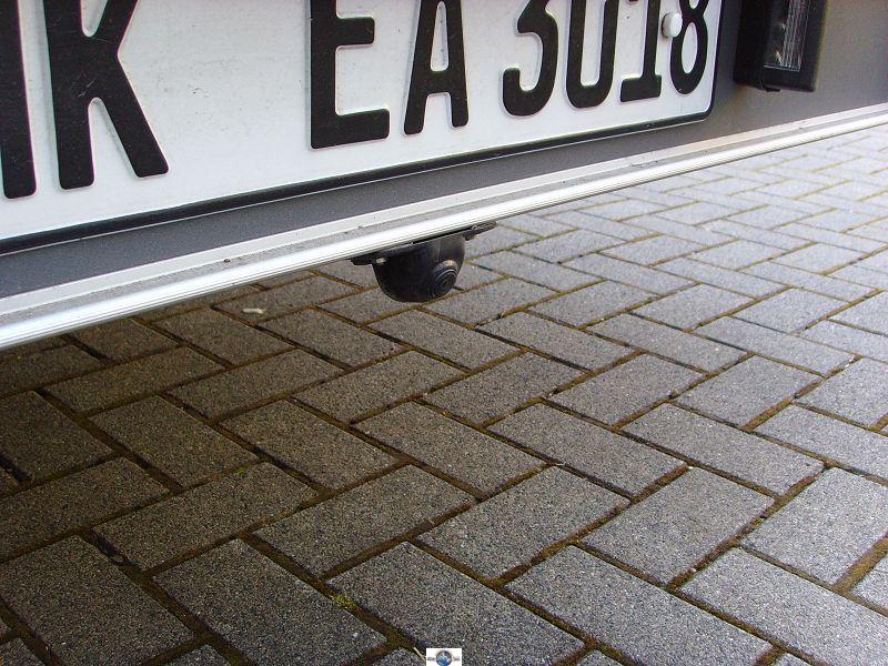

Meine Kamera schaut genau so aus wie die von Owner. Sie nennt sich "Audiovox rcv1". Ich habe mich für dieses Modell entschieden, da mein Navi auch von Audiovox ist, zudem ist die Kamera klein und unauffällig. Bisher bin ich mit beiden Geräten sehr zu zufrieden. Ich habe die Kamera oberhalb vom Kennzeichen angeschlossen und den Strom der Kennzeichenbeleuchtung angezapft.
