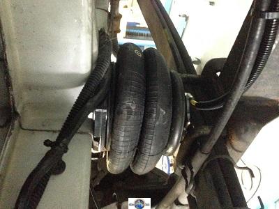

Eingebaut wurden eine Zweikreisanlage mit 8" Balgen

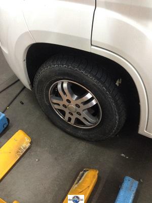

sowie Winterreifen in 15" mit einem Index von 112

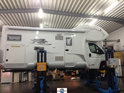

Auf dem OP -Tisch

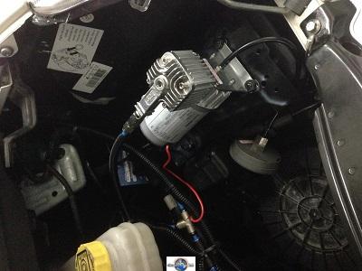

Der Kompressor wurde im Motorraum verbaut
Einer der Balgen an der Hinterachse
Die Reifen

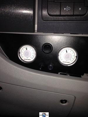

Bedieneinheit im Duc
