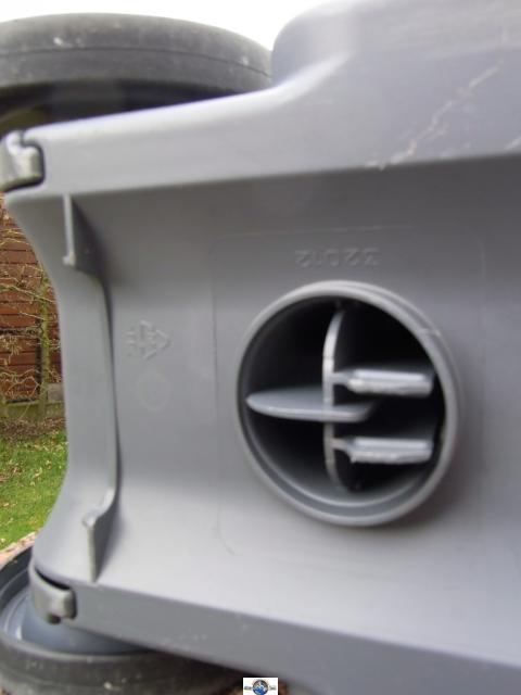

Bei näherer Betrachtung der C403L Cassettentoilette erkennt man, das der Hersteller bereits eine Entlüftung nach unten realisiert hat, mittels obenliegender Wippe. Dieser Entlüftungsweg wird bereits nach Einschieben der Cassette freigegeben.
Da lag also nichts näher, als diesen vorhandenen Weg für die Entlüftung zu nutzen.

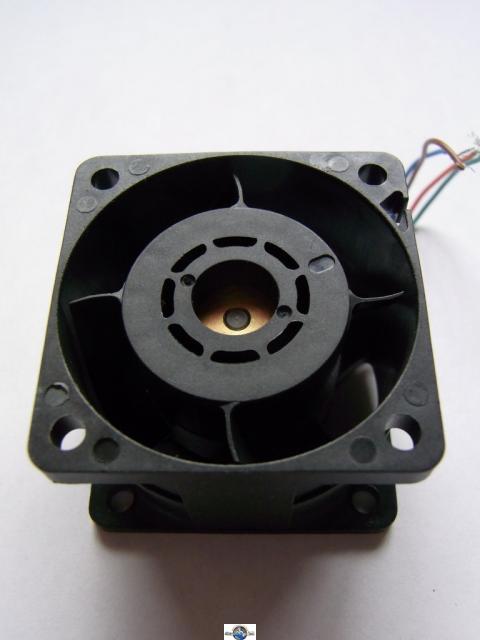

Herzstück ist ein Ventilator namens Delta GFB0412EHS (aber nur von Fa. P....n, 320529 beziehen – ich nenne hier mal nicht direkt die Bezugsquelle) für 4,95 €. Das ist ein Doppellüfter - auch Turbine genannt -, welcher aber so wie er ist, viel zu viel Wind macht (da kommt man möglicherweise nicht mehr von Toilette runter ;-) ). Ein Lüfterteil habe ich abgeflanscht und selbst den anderen muss und sollte man mittels einstellbaren Spannungsregler drosseln.

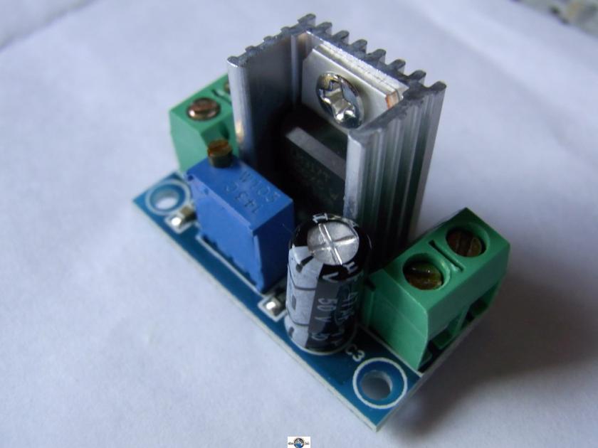

- einstellbarer Spannungsregler LM317T (P....n, 351560) 2,95€

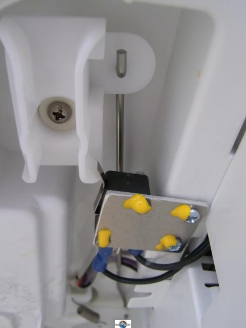

- Microschalter ((P....n, 420692) 0,95€

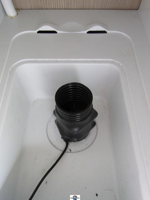

Herzstück Lüfter Delta GFB0412EHS

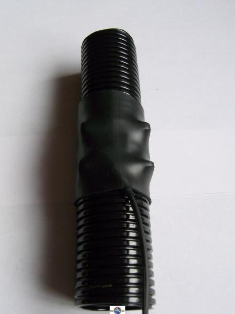

Lüfter mittels Schrumpfschlauch an die Rohre angeflanscht. Das eine Rohr hatte ich dann später wieder abgezogen und auf das vorhandene Rohr (siehe nächstes Bild) im Fahrzeug rauf geschoben.

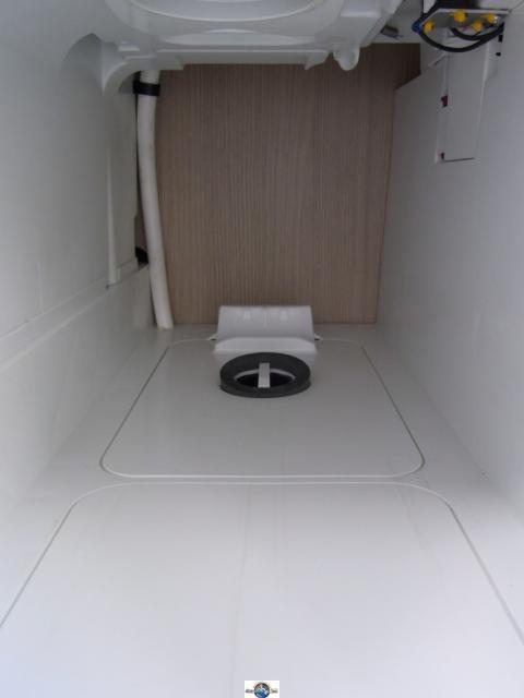

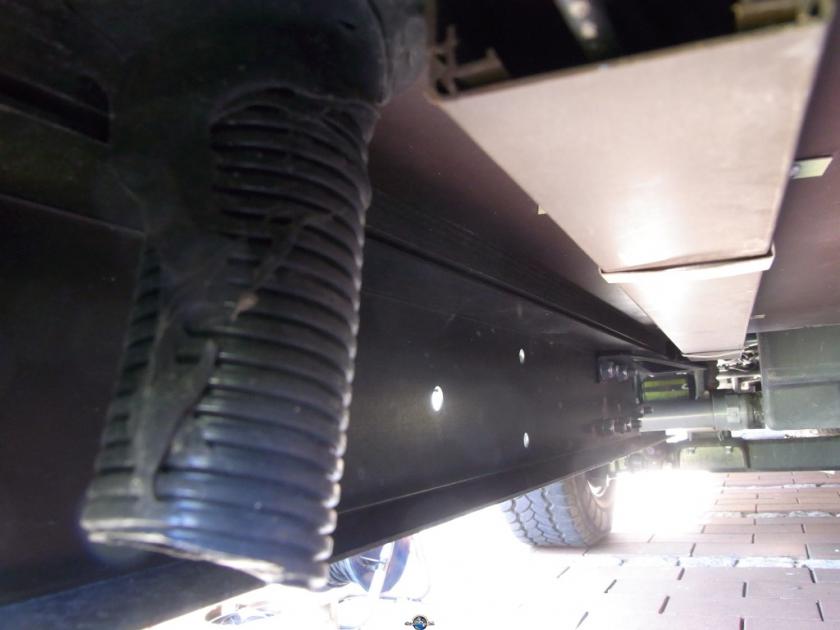

Vorhandenes Rohr
eingebauter Microschalter

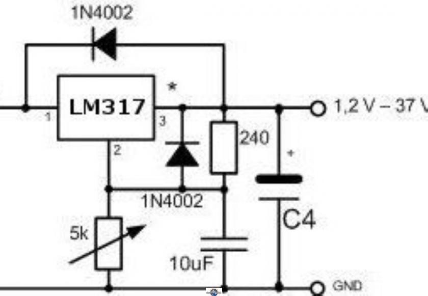

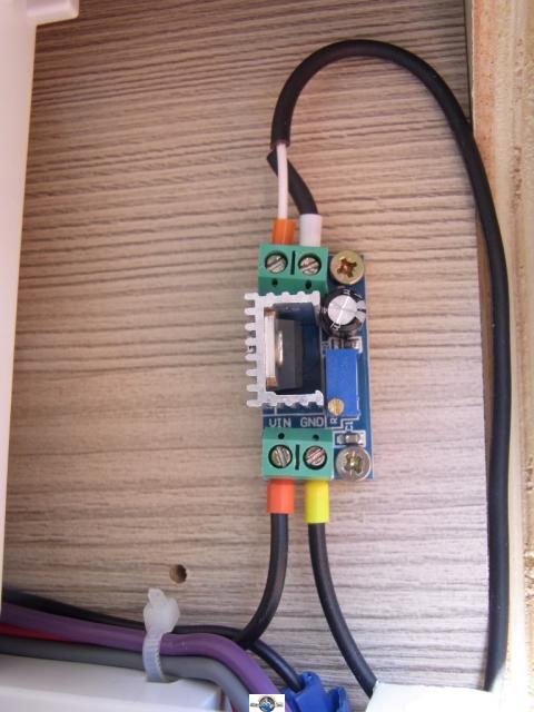

Einstellbarer Spannungsregler (hierbei sollte man aber auf jeden Fall eine sogenannte „Freilaufdiode“ 1N4002 ziwschen Eingang und Ausgang in Sperrrichtung einlöten, da ansonsten möglicherweise der Regler zerstört wird. Die auftretenden Spannungsspitzen des Lüfters beim Abschalten sind nicht zu unterschätzen)

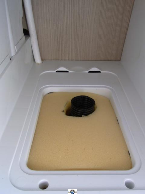

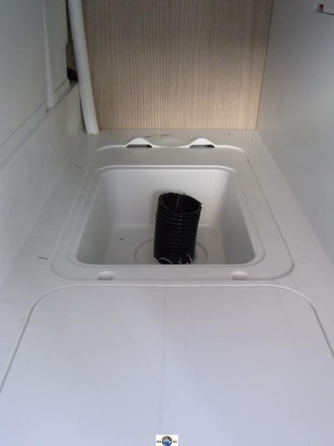

eingebauter Lüfter
und noch ein bisschen Geräuschdämmung, damit die „Nachbarn“ nicht gestört werden

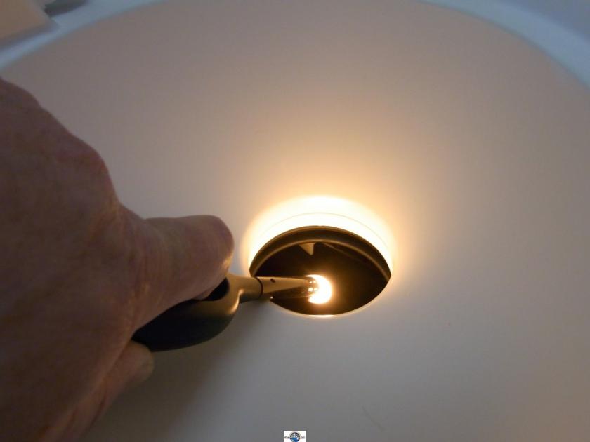

Test mit einem Feuerzeug. Funktioniert ! :-) auch habe ich mittels Rauchhölzer (zum Testen von Feuermeldern) getestet – es wurde alles weg gesaugt.

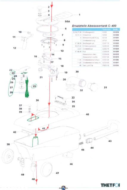

ich hatte irgendwo schon mal eine schematische Zeichnung vom "Be- bzw. Entlüftungssystem" von der Toilette gesehen, kann sie aber nicht mehr wieder finden. Daher habe ich mal den Entlüftungsweg in die Ersatzteilzeichnung gezeichnet. Ich hoffe damit wird es klarer...

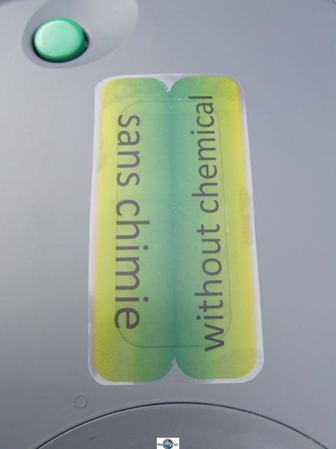

Teil 29 ist der Stößel, welcher sich im Rohr befindet und unten aus der Toilette raus ragt. Dieser Stößel bewegt die obere Wippe (Teile 23-28 ). Der Deckel (Teil 22) dazu ist von oben zu sehen und sollte mittels Aufkleber abgedeckt werden, da ansonsten "falsch" Luft gezogen wird.
Ist die Toilette eingeschoben, ist die Wippe geöffnet bzw. der Luftweg frei.
Teil 22 mittels Aufkleber verschlossen

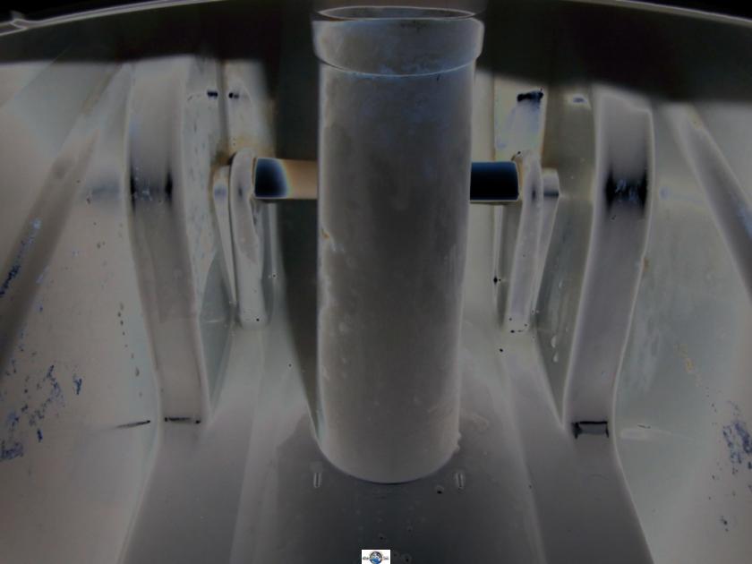

Teil 29 (Stößel von unten)
Röntgenaufnahme der Toilette ;-) Hier kann man gut das Rohr erkennen, in dem sich der Stößel bewegt.
