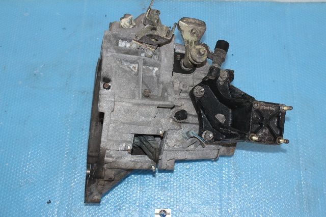

Bevor du dich darunter legen tust.
Hier ein Bild von dem Teil.
http://www.daparto.de/Teilenummernsuche ... oryId=1061

Hallo Lars,
So sollte der Schalter aussehen und müßte bei deinem Fahrzeug gut erreichbar sein.
Diese Schalter schalten im Normalfall Masse zum Scheinwerfer durch. Könntest du also auch hinten am Rückfahrscheinwerfer durchmessen. Ist der Gang eingelegt müsste Masse anliegen. Ist er draussen, darf keine Masse am Rückfahrscheinwerfer sein. Es gibt aber auch Schalter wo Zündungsspannung anliegt und beim einlegen des Rückwärtsgang 12 Volt geschaltet werden. Oftmals sind aber nur die Steckkontakte (Kabelschuhe) korrodiert. In dem Fall hilft reinigen.

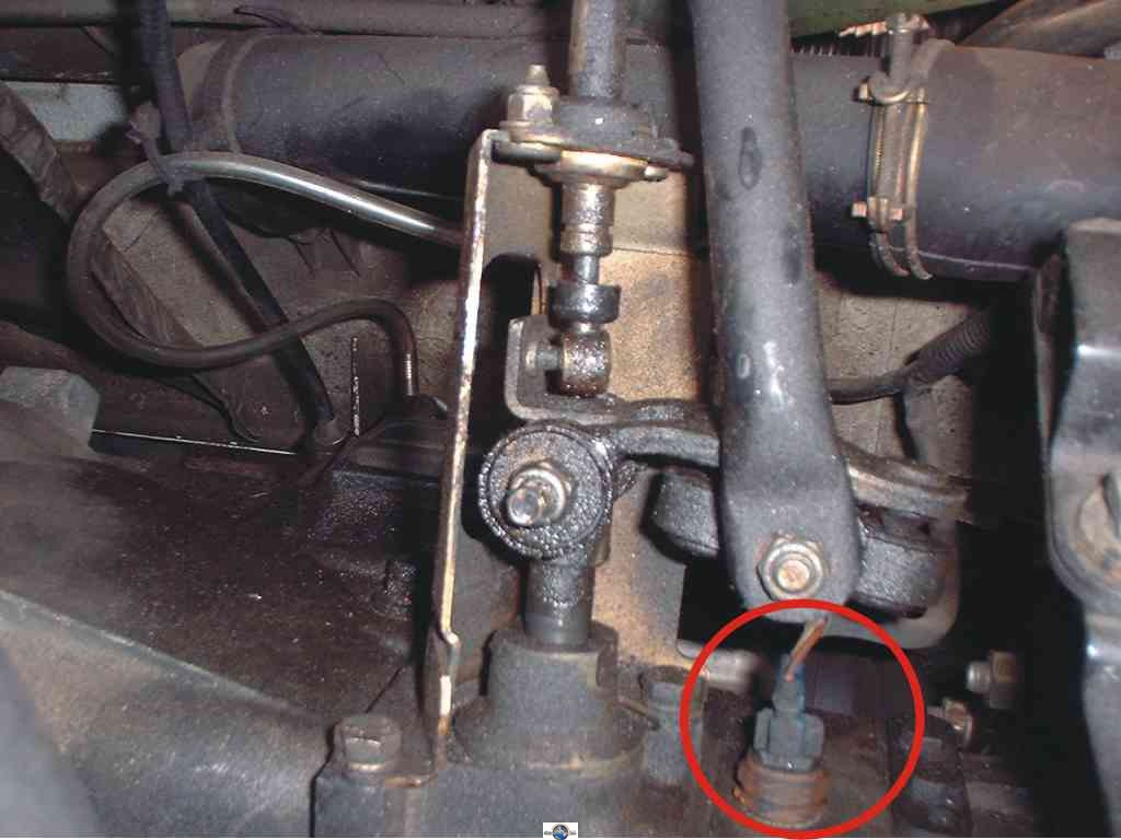

Nein, das habe ich leider nicht, aber du siehst ja wo das Schaltgestänge reingeht, daneben ist auch der Schalter.

Hab noch was im Netz gefunden
