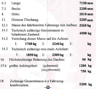

Wir haben einen 2007er Bürstner auf Ducato 244 2.8JTD /Alko.
Nun würde ich gerne eine AHK nachrüsten da ich hin und wieder einen Fahrradträger mitnehmen möchte oder später auch mal was größeres ;-).
Und: Die Elektrik ist sogar schon da, die 13pol Dose hängt schon dran.
Im COC habe ich eine Angabe zur Anhängelast gefunden: 1200kg
Schock! Kann das sein? Kann ich nicht glauben.
Allerdings steht eben auch die zul. Gesamtmasse bei 5200kg.
Wenn ich also die 4000kg komplett ausnutze bleiben ja nur noch 1200kg für einen Anhänger und das reicht kaum für ein kleines Bötchen ;-)
Die Kupplungen die man so bekommt geben in der Beschreibung höhere Anhängelasten an, je nach D-Wert.
Wie ist das bei Euren Fahrzeugen so, ich gehe (leider) davon aus das die COC Angabe einzuhalten ist.
Die COC Angaben wurden in die Zulassungsbescheinigung übernommen.

#3 Beitrag von AufAchse » 25. Mär 2015, 14:46
Hallo Joachim,
ich meine, die Anhängelast ergibt sich aus dem eingetragenen Gesamtgewicht des Fahrzeugs und dem zulässigen Zuggesamtgewicht.
Die Anhängelast könntest du erhöhen, indem du dein Maxifahrgestell auf 3850 Kilo ablasten würdest (falls dann noch die Nutzlast ausreichend ist).
Dann kämst du auf 1350 Kilo Anhängelast...ist zwar auch nicht so viel mehr, aber vielleicht hilft es ja.

#4 Beitrag von DerSchwabe » 25. Mär 2015, 15:41
Hallo Dirk,
Danke für den Hinweis.
Ich sehe das auch so, werde wohl mit der geringen Anhängelast leben müssen.
Für einen Motorrad-Anhänger (hab einen Maxi-Roller) wird's reichen.
Für einen Fahrradträger wohl auch.
Eine Bühne für den Roller brauche ich aufgrund des Überhangs wohl erst gar nicht in Betracht ziehen.

#5 Beitrag von Breckman » 25. Mär 2015, 19:06
Tja, so ist das wohl.
Ich darf aufgrund meiner 4,5 t auch nur 700 kg ziehen.
Nicht wirklich viel.
Bei 5,2 t ist einfach bei diesem Modell schluss.
