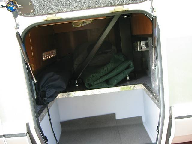

Da hätt ich doch mal eine Frage. Wie kommt ihr eigentlich an euere Staukästen?
Oder anders gefragt, hat eigentlich in den letzten 50 Jahren des Wohnwagenbaus mal irgendein Hersteller Hirn bemüht den Zugang zu den Staukästen zu verbessern?
Da würd ich doch gern mal Fotos von gelungenen Lösungen sehen. Im Gegenzug werde ich dann mal zeigen was bei LMC 2007 sogar noch zum Standard gehörte.
mfg db4qm

die Namen sagen es schon, es sind Kästen im besten Sinne des Wortes.
Wir haben einen TEC von 2007.
Da haben wir leider keine Garage,sondern "nur" 4 Staukästen, von denen tatsächlich alle nur unter Verrenkungen bzw. tiefen Bücklingen erreichbar sind. Dafür aber eine sehr bequeme Hecksitzgruppe, in der wir abends gemütlich die Beine ausstrecken können, während viele WOMO-Fahrer zwar eine tolle Garage haben, aber dafür häufig sehr unbequem sitzen müssen, wie wir gerade wieder vor ein paar Wochen erleben mußten, als wir bei Freunden in einem CI TI sitzen "durften". Eine Qual :roll:
Wir haben uns, aus Erfahrung, für die Hecksitzgruppe entschieden und damit zwangsläufig auch für die sehr tief angebrachten Staukästen.
Man kann halt nicht alles haben im Leben.
Ich kenne nur 2 Firmen, die bei WOMOs < 3,5 t eine Hecksitzgruppe bauen und eine Garage, HEHN und Bimobil.

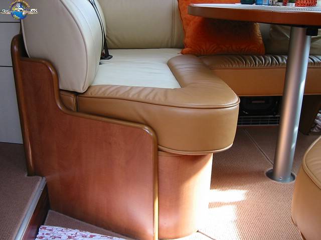

#52 Beitrag von oldpitter » 21. Okt 2010, 12:03
Unsere Staukästen sind nur von außen zu erreichen. :''>
Halt - Ein Stauraum ist sowohl als auch von innen/außen zu bedienen.
Von innen müsste aber erst das Sitzpolster entnommen werden....
Ist aber mit Ausrüstung beladen, die draußen benötigt wird,
so dass wir nicht von innen daran müssen. 8)
Es gibt inzwischen von einem Hersteller ein System mit Umlenkung des Drehpunktes, das es ermöglicht, die Sitzklappe zu öffnen, ohne
die Polster entnehmen zu müssen.

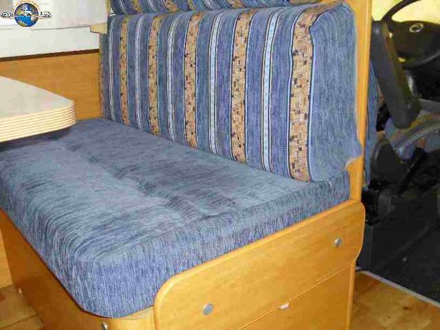

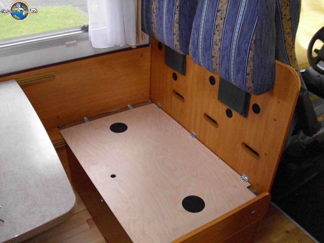

Hier die hochinnovative Hersteller-Lösung des erwähnten Doppelproblems noch aus dem Jahr 2007. Dabei reicht es nicht nur ein Polster zu entnehmen.
Um die Klappe zu öffnen müssen schon alle Polster beiseite gelegt werden. Einfach hochdrücken ist da nicht möglich.
Der Konstuktionsfehler ist hier offensichtlich. Lägen die Scharniere der Klappe weiter vorn müsste die Rückenlehne nicht mit angehoben werden. Eine weitere Erleichterung für das Öffnen der Klappe wäre ein geteiltes Sitzpolster.
Mein Vorschlag:
Der Vorteil besteht darin überhaupt kein Polster entfernen zu müssen. Man erkauft sich dies allerdings mit einer Verkleinerung der Öffnung zum Staukasten.

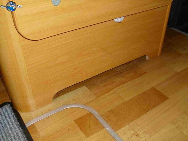

Ganz nebenbei gibt es noch eine weitere konstruktive Glanzleistung bei den Staukästen. Diese Art der Belüftung ist hervorragend geeignet eingetragenen Schmutz in den Staukasten zu lassen. Ganz besonders prickelnd ist es wenn Süßigkeiten auf den Boden fallen und dann durch die Lüftungsöffnungen unter dem Kasten verschwinden.
Die beschriebene Verschmutzung lässt sich leicht durch eine schmale Leiste verhindern. Auf der Innenseite, am Boden des Kastens angebracht dient sie als Sperre für einrollende Gegenstände und die Belüftung bleibt erhalten.
