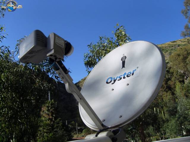

Also es ist eigentlich ganz einfach. Ich benutze den Dienst von SES Astra. Wird von denen als "Astra2connect" verkauft. Ich hab nach einigem Hin und Her einen Vertrag mit stratosdsl gemacht. Kostet ab 29,- € pro Monat, je nach Geschmack und Downloadgeschwindigkeit auch mehr.
Dazu bekommt man ein Hardwarepaket zum Preis von 400 €. Es geht aber auch auf die Monatskosten umzulegen (2-Jahresvertrag). In dem Paket ist alles, was man braucht. Die Schüssel nebst Halter und Coax-Kabel braucht man nicht (EBAY). Enthalten ist weiter ein I-LNB (sendet und empfängt), ein SAT-Modem und Kabel/Zubehör. Will man gleichzeitig fernsehen, braucht man noch TV-Erweiterungs-Set für ca. 60 € (mitbestellen). Darin enthalten: Digital-LNB und MutiFeed-Halterung.
Größte Herausforderung ist der Einbau der neuen/zusätzlichen Coax-Kabel, da man nunmehr zwei (bzw. mit Fernsehen drei) Kabel braucht. Damit man die alle durch die 12mm Durchführung der Oyster bekommt, braucht man entweder sehr dünnes Kabel (4mm geht gerade so dreifach) oder besser ein Multicore-Kabel, indem neben den drei Coax-Kabeln noch die für Oyster erforderlichen Datenleitungen untergebracht sind (elegantere Lösung, dann kann man gleich den ganzen Kabelbaum austauschen). Zweite Hürde ist (falls gewünscht) der Anbau der Multifeed-Halterung zum gleichzeitigen Fernsehempfang. Während man das I-LNB solo problemlos anstelle des original Oyster-LNB montieren kann, braucht man für die Multifeed-Halterung einen Adapter in Form eines U-Profils (anfertigen). Einfach so wechseln kann man die Halter nicht, da die LNB-Arme unterschiedliche Abmessungen haben.
Der Rest ist ein Klacks. F-Stecker an die Coax-Kabel, Modem anschließen (leider nur mit 220V betreibbar) und gut. Es steht bei mir auf dem Oyster-Receiver obendrauf. Den brauche ich allerdings nur noch, um die Schüssel auszurichten, mein Fernseher hat einen Digitalreceiver eingebaut. Ist die Schüssel ausgerichtet (für die Anpassung der Multifeed-Halterung ist der mitgelieferte SAT-Finder sehr hilfreich), dauert es ein paar Minuten und die Verbindung steht. Kein Passwort, keine Software, nix erforderlich.
Von Haus aus hat das Modem nur einen LAN-Ausgang (RJ45). Hier habe ich einen WLAN-Router angeschlossen (30 € bei Conrad). Surfen mit dem Notebook via WLAN also auch draußen vor dem WOMO kein Problem. An dem Router hängt praktischerweise ein VOIP-Telefon dran, dieses wählt sich automatisch bei meinem VOIP-Anbieter, den ich auch zu Hause benutze, ein (freenet).
Cool, oder?
Einziges Manko ist halt, dass man einen 220V-Inverter braucht, wenn man keinen Stromanschluss hat. Da das Modem ziemlich warm wird, vermute ich auch, dass es ganz schön Strom braucht. Bis jetzt haben die Batterien aber noch nicht gezuckt. Ich benutze das System jetzt seit einigen Wochen.
Alles klar? ;-)

Es ist eine automatische Antenne. Die Sache ist ganz einfach:
Fernsehen empfängst Du (auch digital) über Astra 19,2° E.
Internet empfängst Du über Astra 23,2° E.
Wenn Du den Multifeed-Halter vom TV-Erweiterungsset verwendest, ergeben sich die 4 ° Längendifferenz von selbst. Hilfreich ist dabei, dass Astra 19,2 so stark sendet, dass kleinere Ungenauigkeiten problemlos verziehen werden. ZB. wenn Du den Multifeed-Halter auf einen Mittelwert (51° N) einstellst, solltest Du i.d.R. keine Probleme haben.
Es funktioniert also so: Oyster sucht sich den Fernseh-Astra (19,2) und positioniert sich so gut sie es eben hinbekommt (schielt praktisch übers Spiegel-Offset). Dann ist das I-LNB, das sich genau im Brennpunkt des Spiegels befindet, automatisch auf Astra 23,2 E positioniert. Es erfordert bei der Ersteinrichtung ein wenig Fingerspitzengefühl, den Multifeedhalter richtig einzustellen. Wenn es aber einmal sitzt, dann funktioniert es zuverlässig. Notfalls könnte ich mir vorstellen, dass Du für kleinere Feineinstellungen die manuelle Feineinstellung der Oyster verwendest. War bei der Ersteinstellung sehr hilfreich, da sie eingestelltes Azimut und Höhe aufs 10tel Grad genau anzeigt.
Ich habe das System bisher nur in Deutschland getestet, dafür aber schon an recht unterschiedlichen Orten. Keine Beanstandung. Für waldreiche Gegenden habe ich aber nach wie vor DVBT-Receiver und Handy in Reserve. ;-)

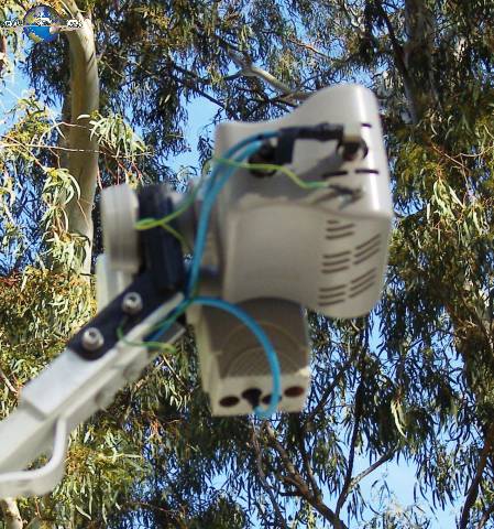

Über die Größe des I-LNB war ich zwar zunächst erschrocken, als ich es das erste Mal in Händen hielt. Dazu noch der Multifeed-Halter nebst zweitem LNB. Ein ganz schöner Apparat. Aber es passt bequem unter die Oyster (eingeklappt) und deren Mechanik ist sehr viel robuster, als ich dachte, davon konnte ich mich überzeugen, als ich die Haube abgenommen hatte.

#8 Beitrag von FliegerLE » 21. Dez 2010, 18:38
So, für alle, die mal sehen wollten, wie der Umbau im Original aussieht, habe ich heute mal ein paar Fotos geschossen:

Die Einstellung des Multifeed-Halters musste ich bisher nicht verstellen. Allerdings weiß ich nicht, ob Du die Polarisation entsprechend nachgestellt hast. Bei östlicher/westlicher Abweichung must Du das LNB entsprechend der mitgelieferten Tabelle verstellen. Vielleicht liegt es ja daran.

Hast Du die LNB Halterung richtig eingestellt, funzt jetzt SAT TV (über das neue "digital-LNB") und auch das Internet (über das I-LNB und das neue Modem). Nur ein Digitaler Receiver fürs Fernseen ist halt fällig. Ich habe mir allerdings gleich einen Fernseher gekauft, in dem ein DVB-S-Receiver eingebaut ist.
