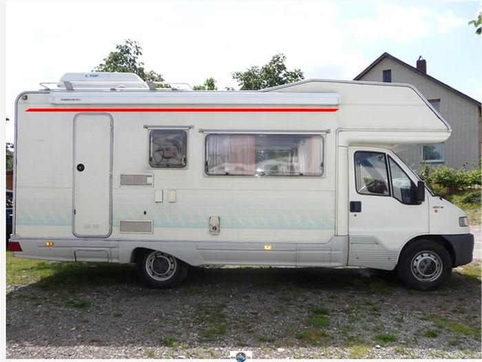

Moin!
Ich möchte gern unser WoWa-Reisevorzelt weiter nutzen, wenn wir irgendwo länger stehen. Dazu benötige ich eine Kederleiste unterhalb der Markise (siehe Bild/roter Strich). Wie finde ich denn am besten die senkrechten Stützen in der Seitenwand?

Du meinst die Holzverstärkungen in den Aufbauwänden?
DIE sind manchmal - direkt nach feuchten, kalten Nächten - in der Frühe
an unterschiedlicher Reifbildung auf den Wänden zu erkennen.
Kommt von der unterschiedlichen Isolierung von Holz zu Polystyrol/Styropor.

Ja, genau! Die meine ich. Bei meinem geriffelten Blech ist mir das allerdings noch nicht aufgefallen.
