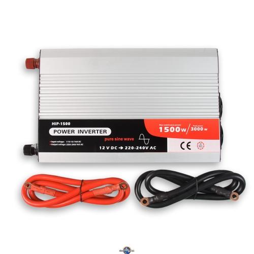

Moin, ich habe da mal ne Frage.....
um immer und überall wenn wir unterwegs sind, morgens schönen Kaffee zu bekommen habe ich mir jetzt einen Wechselrichter zugelegt, 12 V - 230 V, 1500 - 3000W, reiner Sinus. Heute war Einbau angesagt, alles schön und passt auch, aber beim Testlauf macht die Senseo (oder der Wechselrichter) Probleme....
Maschine heizt kurz auf und geht dann wieder aus. Wenn ich die Einschalttaste fest halte funktioniert alles, sobald ich die Taste loslasse geht Maschine wieder aus.......
Hat jemand hier im Forum eine Senseo über Wechselrichter laufen und evtl ein ähnliches Problem?
Am Freitag wollen wir los nach Südfrankreich, und nicht immer vom Strom abhängig sein........

ich vermute,das die 1500 W für die Senseo zu schwach sind .Wir haben
uns jetzt auch einen Wechselrichter zugelegt(gestern eingebaut)
2000-4000W reiner Sinus.Testlauf mit Senseo lief problemlos.
Gruß Bernd

Hallo zusammen, das deutet eher darauf hin, dass eure Batterie die Spannung nicht halten kann (weil womöglich zu schwach für diese Leistung) oder der Spannungsabfall zwischen Batterie und WR zu groß ist. Bei einer Senseo mit 1500W Leistung muss die Batterie immerhin ca 130 A liefern.
Ich würde als erstes die Spannung unmittelbar am Eingang des WR messen oder die Spannung am Ausgang bei eingeschalteter Senseo. Und damit prüfen, ob die Grenzwerte für die Geräte nicht unterschritten werden.

Ich tippe auf ein Problem mit der Senseo.
Wenn der Wechselrichter nicht genügend Spannung bekommt, geht er auf Störung und schaltet den Strom ab.
Zumindest ist das bei guten Geräten der Fall.
Den Fehler den du beschreibst, hört man eigentlich immer bei Senseo und keinem Sinus WR. Da passiert eigentlich genau das.
Aber du schreibst ja, dass es ein reiner Sinus ist.
Wenn du die Möglichkeit hast, probiere doch mal eine andere Senseo.
Sieh auch mal nach, wie lange dein WR die 3000 Watt halten kann. Die angegebenen ca 1350 Watt einer Senseo sind Durchschnittswerte. Beim einschalten und aufheizen benötigt sie schon manchmal bis zu 2kw.

erstmal danke fur die Tips, ich hatte allerdings auch schon die Vermutung dass der Wechselrichter zu schlapp ist....
Ich habe ihn im Internet bestellt, werde morgern mal den Verkäüfer anrufen ob er das Ding in einen stärkeren umtauschen kann.... Problem ist: Freitag gehts los, hoffentlich bekommen wir bis dahin den neuen :(
Gruß Eddi

Wenn die Stromentnahme des WR zu hoch wird, piepst er und schaltet ab. Wenn die Spannung von der Batterie zu niedrig, ebenso.
Auch spricht das festhalten des Schalters an der Senseo dagegen.
Das einschalten der Senseo erfolgt durch einen Taster. Ist die Spannung im Anlaufstrom zu gering, kann die Senseo abschalten. Durch das ständige drücken wird sie dann sofort wieder eingeschaltet, bis der hohe Anlaufstrom weg ist.
Ich vermute eher, dass der WR eine Nummer zu klein ist.
Das würde auch erklären, warum es bei Bernd einwandfrei funktioniert.

Erstmal DANKE für die Tips und Ratschläge von euch. Ich habe jetzt einen leistungsstärkeren WR bestellt, das gleiche Modell, aber 2000-4000W......., wenn er bei Bernd funzt, sollte es bei uns doch auch klappen...., wollen hoffen das wir ihn noch bis zum Donnerstag bekommen.

ES FUNKTIONIERT :;j34ub
