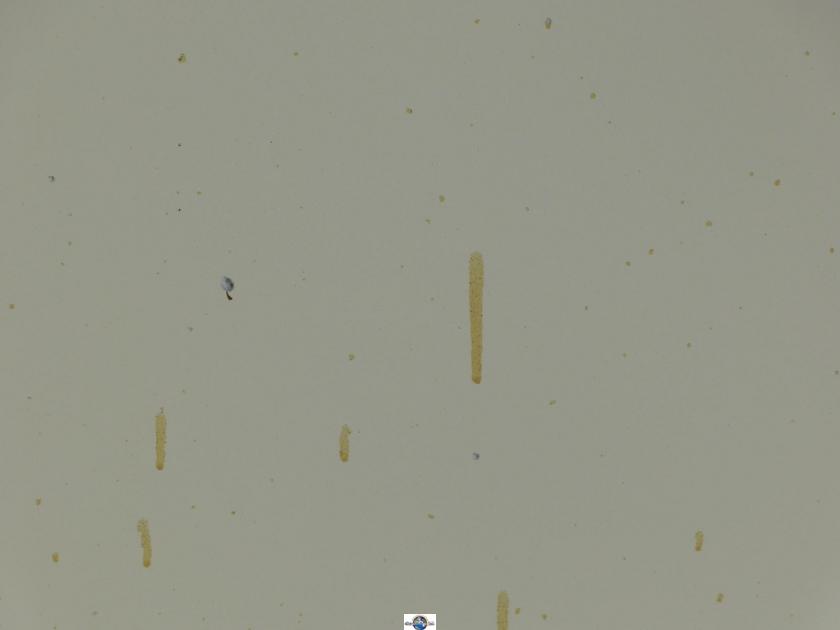

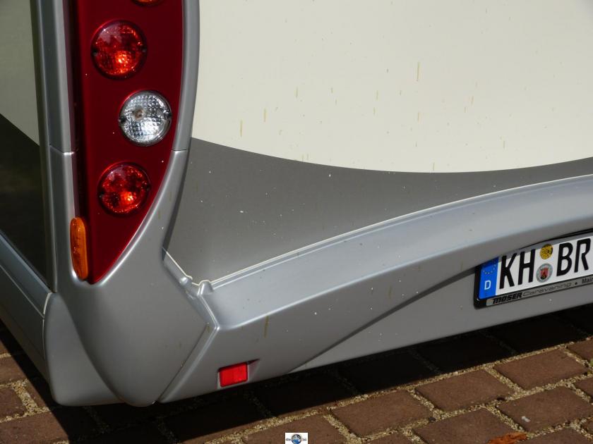

Hallo in die Runde,
gestern war ich ca. 400 km auf der Autobahn unterwegs.
Als ich das WoMo heute geputzt habe, sind mir folgende Flecken (s. Bilder) aufgefallen. Was könnte die Ursache sein? Wichtiger noch: Mit was lässt sich der Mist entfernen? Mit Pinselreiniger und Teerentferner war ich schon dran - erfolglos!! Erschwert wird die Reinigung sicher auch noch dadurch, dass die Rückwand selbst aus Alu ist und der umlaufende Wulst aus Kunststoff!
Wo sind die Fachleute, die erkennen können was die Ursache ist und wie ich es wieder weg bekomme??

Könnte "Pflanzensaft" vom Stehen unter Bäumen sein,
könnte auch Pinselspritzer sein....
Empfehlung
An einem Fleck nacheinander unterschiedliche Lösungsmittel versuchen
-Alkohol/Spiritus
-Benzin
-Salmiak (es gibt Salmiakhaltige Reiniger)
-Seifentenside/Industriereiniger
-Politur
Eines davon sollte die Flecken anlösen/beseitigen.
AUF JEDEN FALL sofort nach dem Einsatz von Lösungsmitteln
mit Seife und viel Wasser die Stelle nachwaschen.

Wir haben heute unterschiedlichste Mittel ausprobiert. Das einzige was half war Aceton!
Dieses löst natürlich leicht den Lack an! Wir haben gleich mit Wasser nachgewischt. Morgen werde ich mit Politur nacharbeiben.
An einer Stelle habe ich auch am Kunststoff probiert. Da bleiben helle Flecke. Das lass ich mal und erhalten evtl. noch andere Ideen.
Die Soße kann mir nur auf der Autobahn auf Heck geflogen sein. Vielleicht hatte ein Lkw einen Schieber nicht richtig zu und durch die Wirbelschleppe habe ich den Mist angezogen.
Hilft alles nix - da muss ich durch!!!
