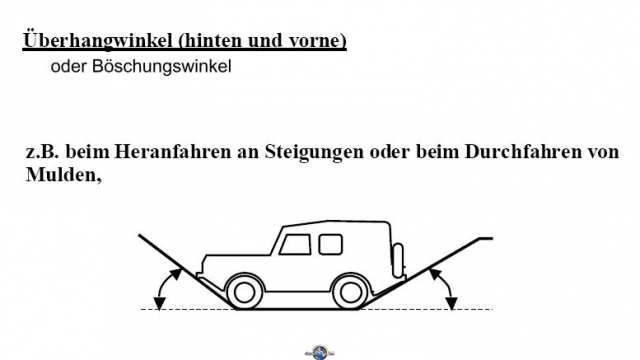

Und warum soll DER nicht "Unterflur" sitzen? Jeder Kraftstofftank befindet sich doch an selbiger Stelle.
Bevor ihr euch nun alle unter eure Mobile schmeisst:
Der Abstand zwischen Tankboden und "Strasse" muss immer min. 200 mm betragen.
Der so genannte "Böschungswinkel" ist zu berücksichtigen. Mir wäre es angenehm, wenn Oldpitter
diesen interessanten Winkel erklären würde :wink: Der kann das.

#22 Beitrag von oldpitter » 8. Jan 2012, 19:50
almare hat geschrieben: Bevor ihr euch nun alle unter eure Mobile schmeisst:
Der Abstand zwischen Tankboden und "Straße" muss immer min. 200 mm betragen.
mach ich doch gerne.... :wink:
Wenn ich eine Linie ziehe, vom vorderen oder hinteren Reifenaufstandspunkt
zur vorderen oder hinteren Fahrzeugkannte, bildet diese Linie
mit der Waagrechten einen Winkel.
Dieses ist der Böschungs- oder Überhangwinkel (vorne b.z.w. hinten).
Bei einem WoMo ist dieser durch den langen Überhang entsprechend
klein/spitz. 8)
