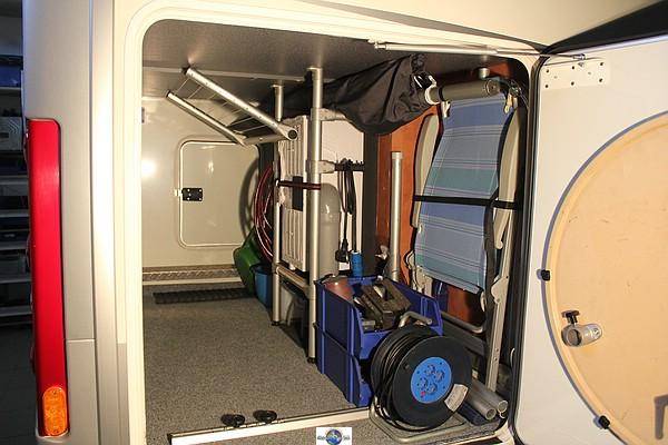

was mich an meinem Mobil störte:
Die Temperaturen - trotz guter Isolierung im Aufbau - und das Durcheinander in der Garage.
Kurz und knapp, nach vielen Überlegungen spontan einer Eingebung folgend, sah es dann
nach rund 2 Tagen Maloche so aus:
Die weisse Kiste ist ein Allerweltsklimagerät mit (leiser) und guter Leistung. Ist schwingungsfrei gelagert und lässt sich
in 10 Minuten ausbauen. Der ganze Um/Einbau incl. Klimagerät, hat mich gerade mal ca. 300,00€ gekostet.
Den "Auspuff" (graues Rohr) musste ich allerdings auf die Seite verlegen. Strömungstechnisch nicht ganz einfach. :?
Es klappt nach nunmehr rund 50 Betriebsstunden alles einwandfrei und es lässt sich bis auf zwei Löcher, alles entfernen.
Unsere beiden Fahrräder passen natürlich noch rein. :D Der Wäschetrockner - oben - lässt sich überall montieren.
Vorausgesetzt es ist ein Rohr oder ein Ast oder so, in der Nähe.
Und wie eigentlich immer: Es bleibt doch jedem überlassen, was und wie er es macht :wink:
Bitte, liebe Leute, ich will hier nix diskutieren, sondern vielleicht eine Anregung an - selbst auch nur einen User - geben.
Grüsse ...

Das Klimagerät ist ca. 21 Kg schwer, also noch gut zu händeln. Ich nehme das Ding ja nur bei Wärme mit.
Die Leistung (780 watt) ist völlig ausreichend. Es ist natürlich ein Spagat, ob etwas ausreicht, oder "perfekt" ist :wink:
H: 71 cm B: 35 cm T: 31 cm

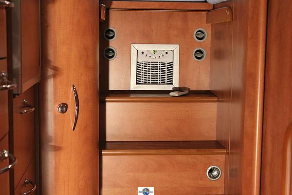

Hier mal ein Bild von innen (den Rahmen werde ich noch verbessern):
Auf der Stufe liegt die Fernbedienung. Die Stufe klappe ich geringfügig nach oben und leite
so die Luft zugfrei nach oben und so in's Innere. Einen Grossteil der gebrauchten Luft führe ich
übrigens über mein vorhandenes Warmluftsystem am Boden, zurück.
