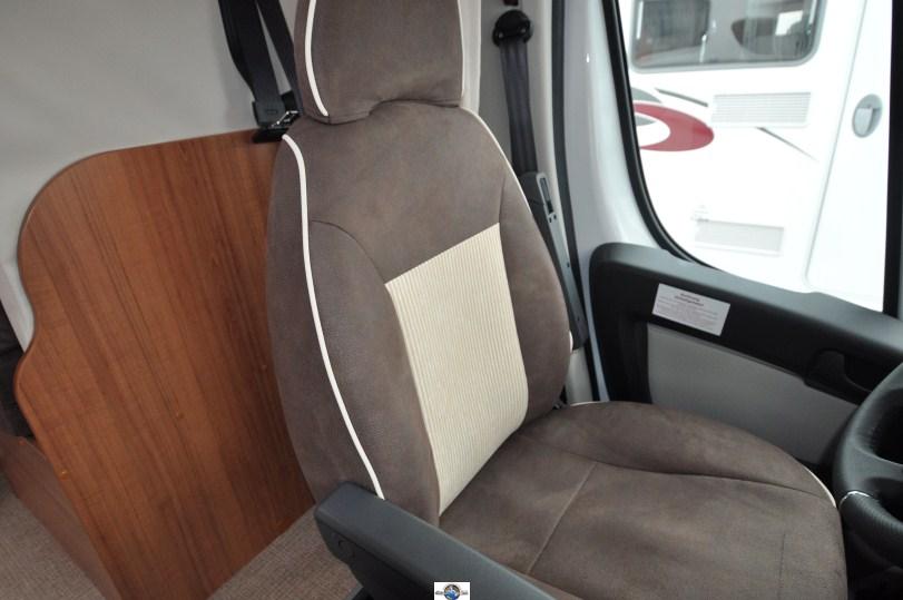

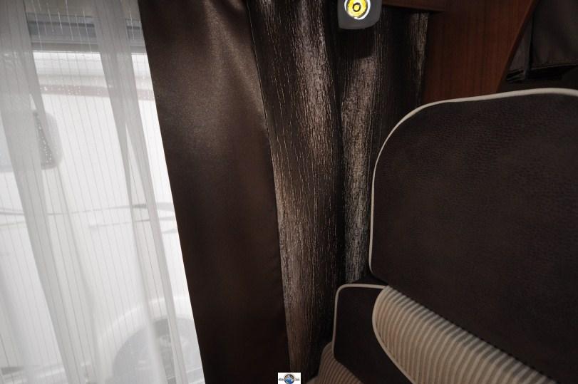

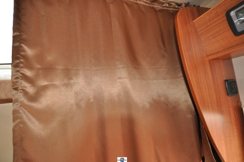

Schick fanden wir ihn, aber die Inneneinrichtung? Die Vorhaenge? Die Polster? Die Felgen?
Ueberall dieses Glanzbraun und der Cord? Und dieser nackte Alkovenstoff? Wohnlich ist anders...
#2 Beitrag von Pfalzcamper » 19. Sep 2012, 13:28

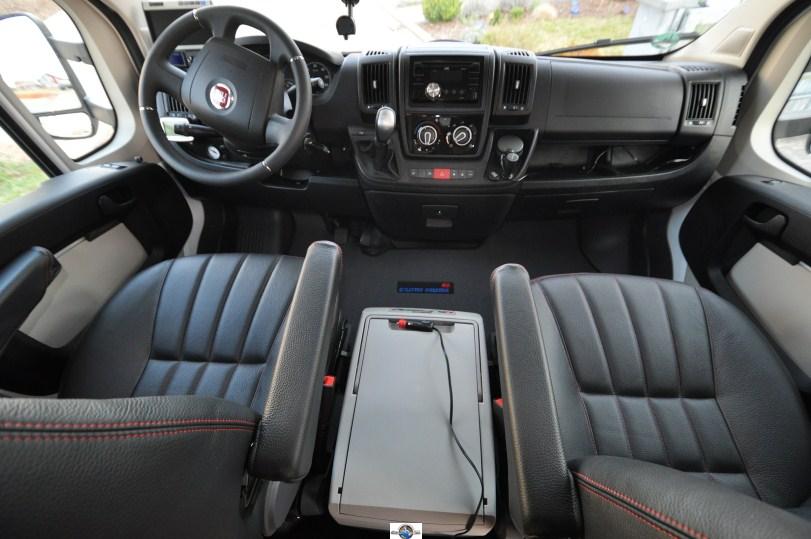

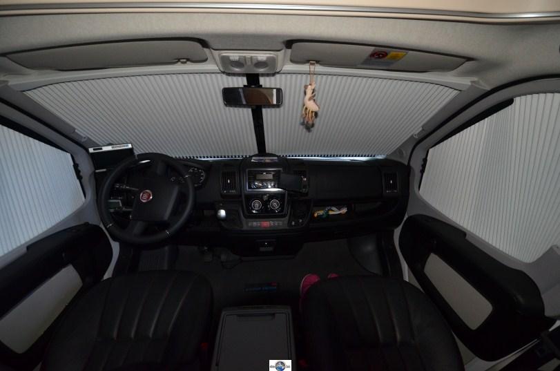

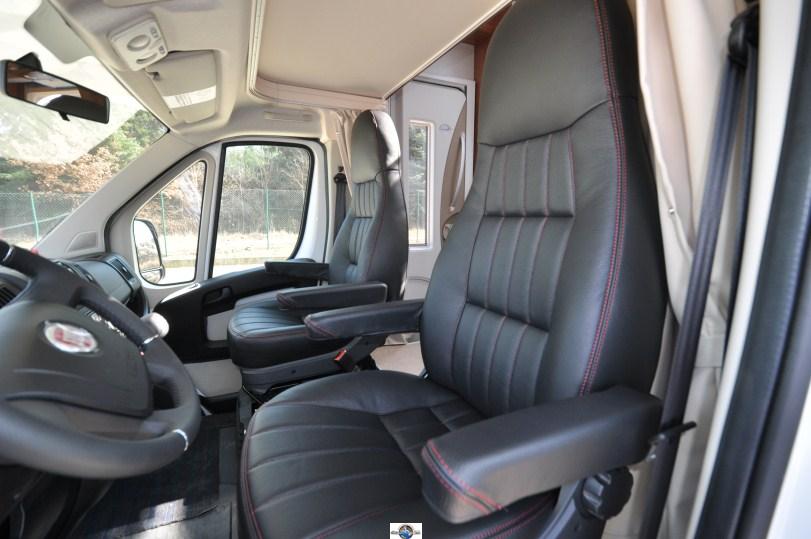

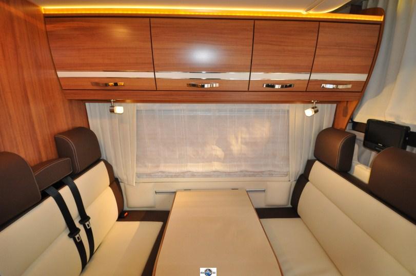

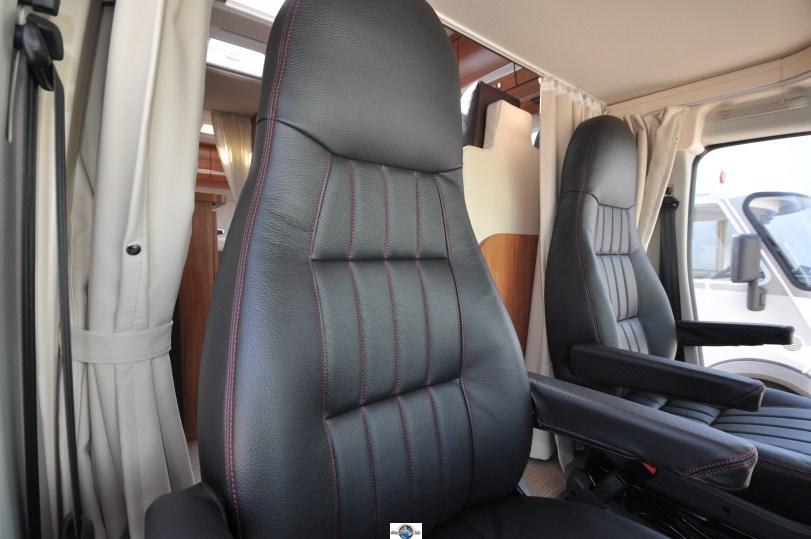

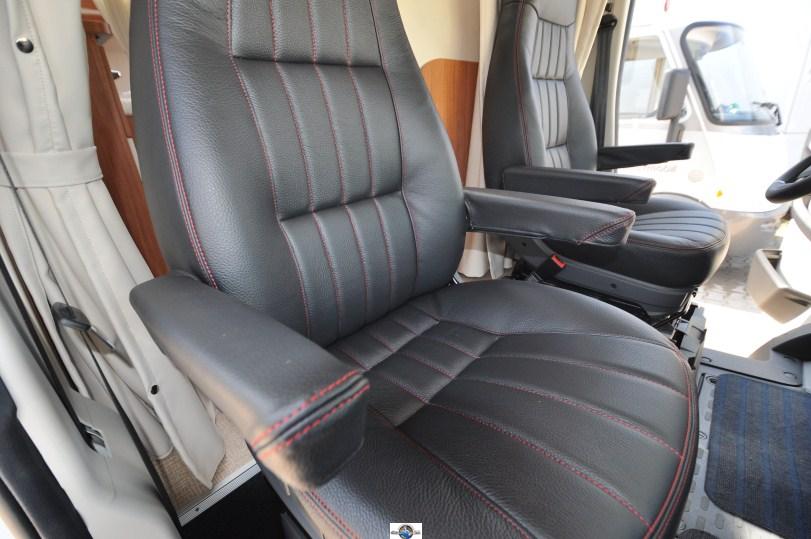

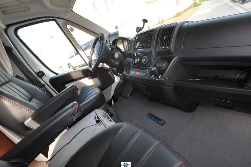

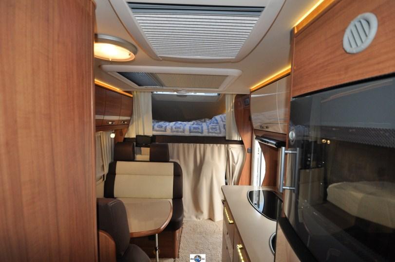

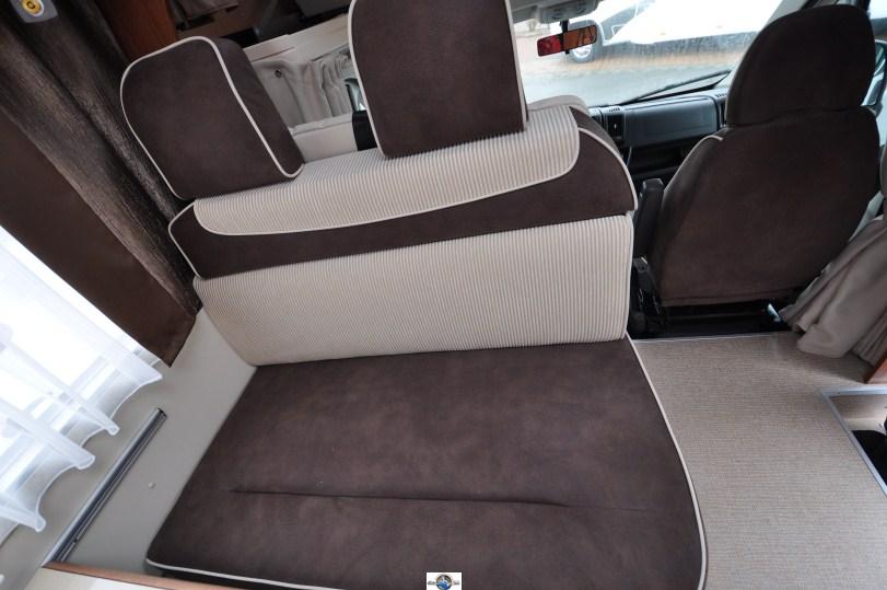

Also raus damit und los gehts mit den Polstern, den Sitzen und den Vorhaengen. Die Fahrersitze kamen komplett raus, wurden im Kopfstuetzenbereich aufgeschaeumt, in den Seitenwangen verstaerkt und neu abgesteppt. Das Polsterpuzzle der Dinette wurde soweit wie moeglich durch das Leder in weniger Stuecke zusammengepresst, da wir sie eh nie zum Bett umbauen werden.

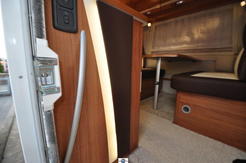

Im Einstiegsbereich die seltsame Blende in 2 Farben und original Eura mit 4 Aufsetzschrauben!!! verschraubt wurde ersetzt durch ein ganzflaechiges Lederbrettchen, das ohne Schrauben auskommt.

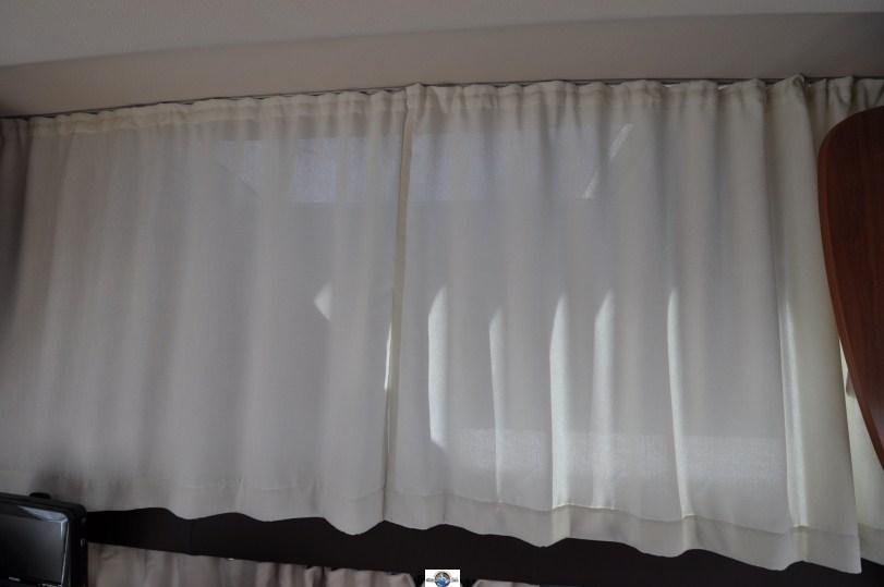

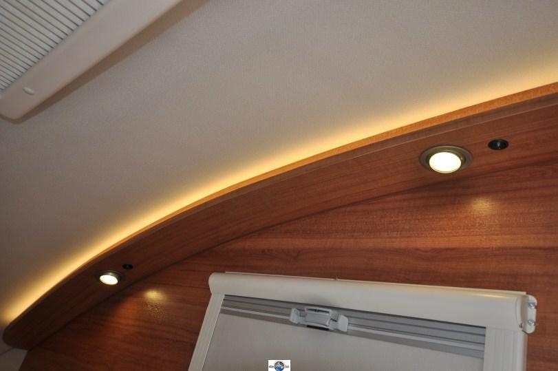

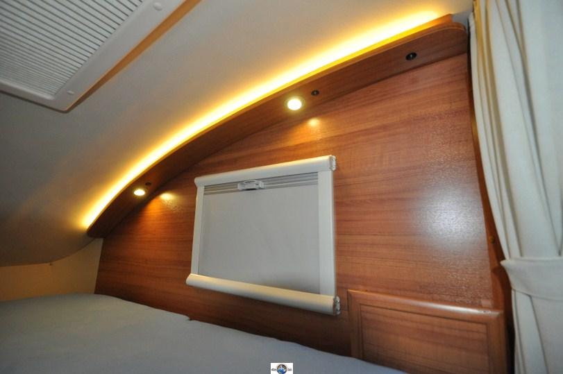

Der Alkoven wurde rechts und links im gleichen Holzdekor ausgebaut wie der restliche Moebelbau. Hinter die Dinette kam unter die Alkovenblende eine Vorhangschiene fuer einen Thermovorhang, der obere wurde hierbei farblich angepasst, um ebenfalls das Braun zu ersetzen.

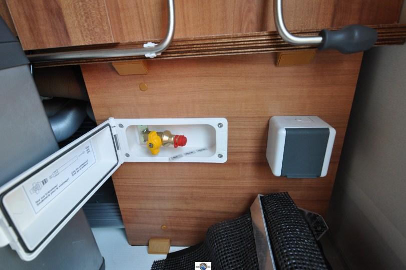

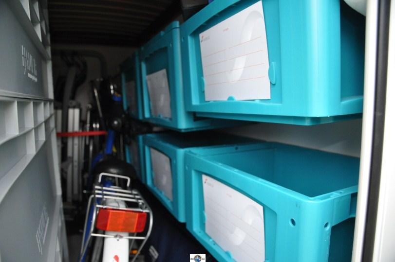

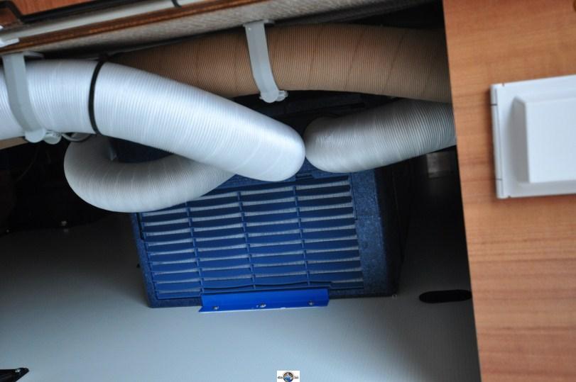

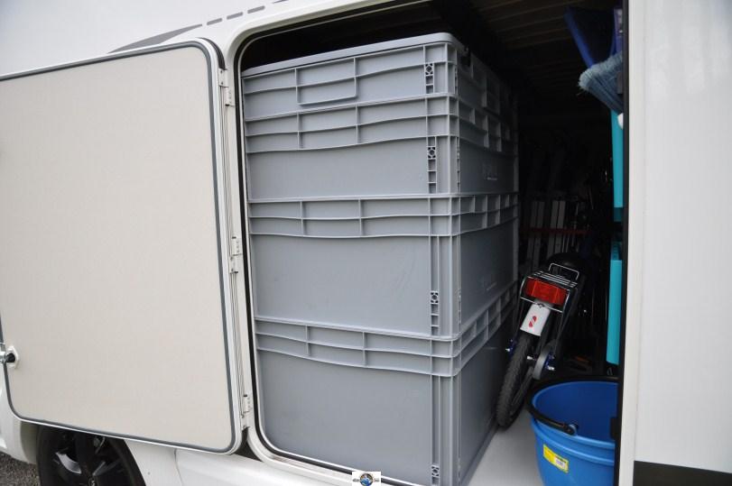

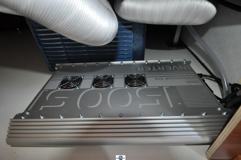

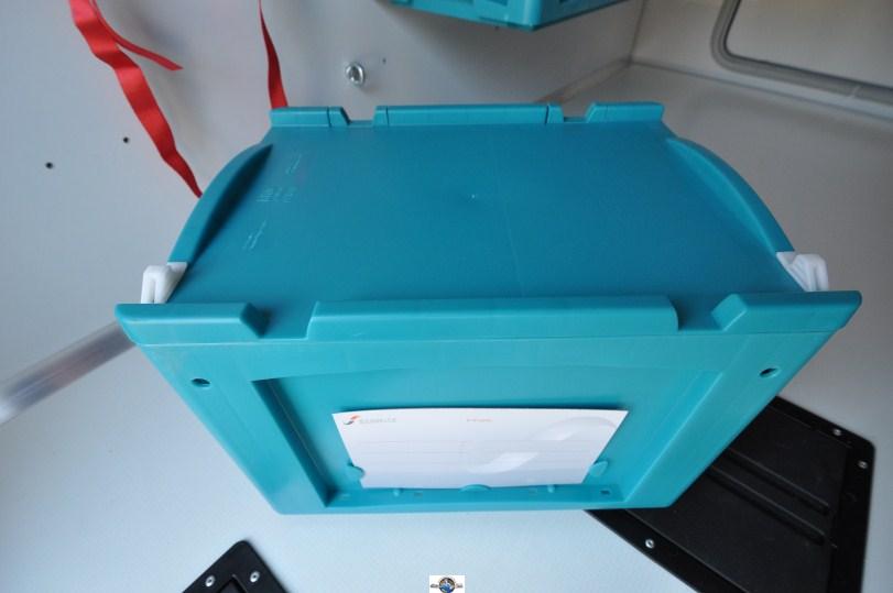

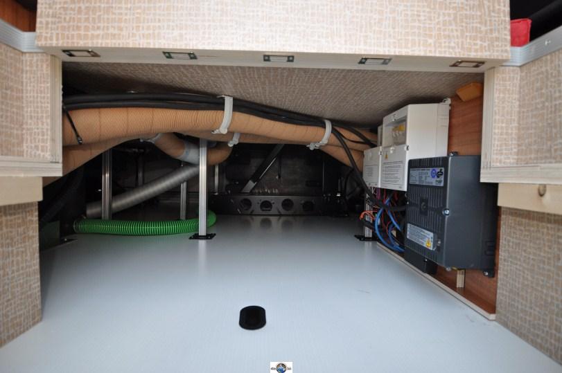

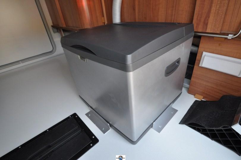

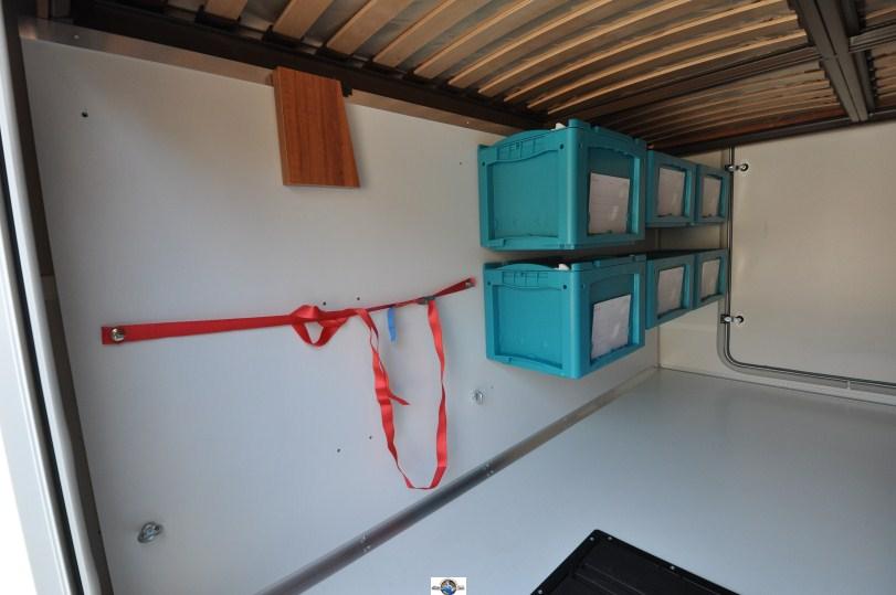

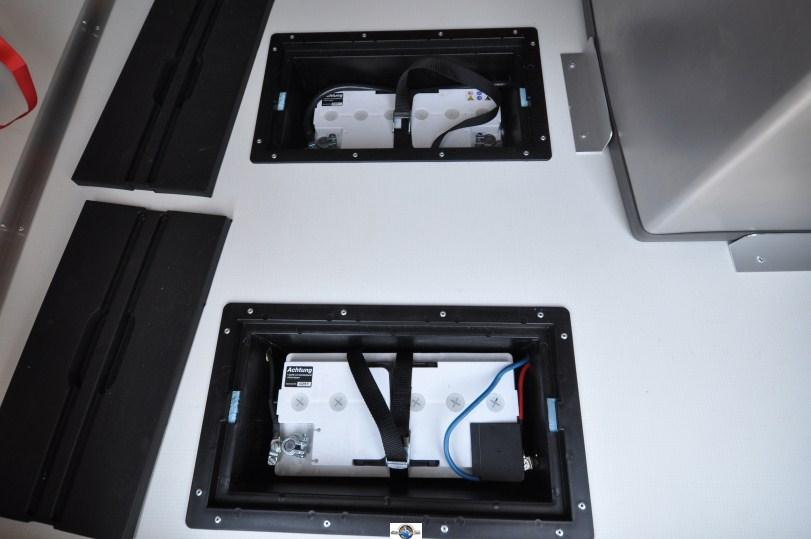

In die Garage kamen neben der Gas"aussensteckdose" fuer den Cadac, 2 105er Aufbaubatterien, der Halterung fuer die Kuehl- und Gefrierbox (damit nix wackelt waehrend der Fahrt), der Truma Saphir Comfort und dem Buettner Wechselrichter 1500 SI-N noch das Soran Ordnungssystem. Fuer unseren Bedarf perfekt, da sich Zurrgurte und Boxen beliebig austauschen lassen. Mal mit 3 Boxen und 2 Gurten reisen oder lieber mit 6 Boxen und 1 Gurt oder Boxen mit Deckel oder doch lieber ohne oder die Boxen mal weglassen? Alles nur 1 Handgriff.

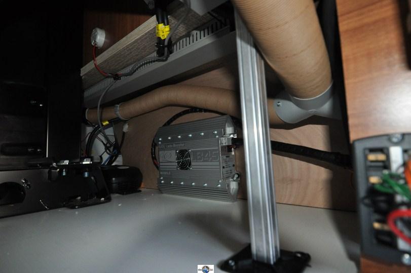

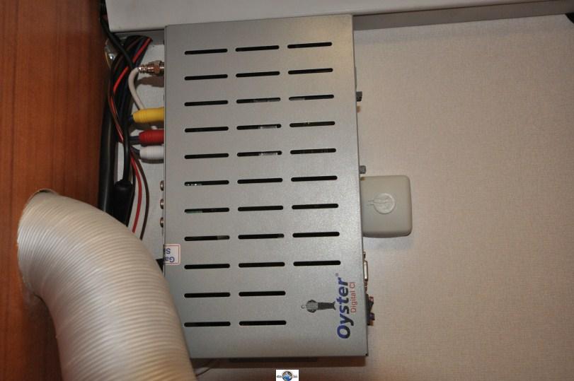

In den doppelten Unterboden, der durch den gesamten Aufbau verlaeuft, lassen sich noch weitere Saechelchen verbauen wie z.B. der Buettner MT 45 zum schnellen Laden der Batterien waehrend der Fahrt.
Wo allerdings der Safe und die Steuereinheit fuer die Alarmanlage und der GPS Tracker verbaut sind, schreibe ich hier nicht rein... :D

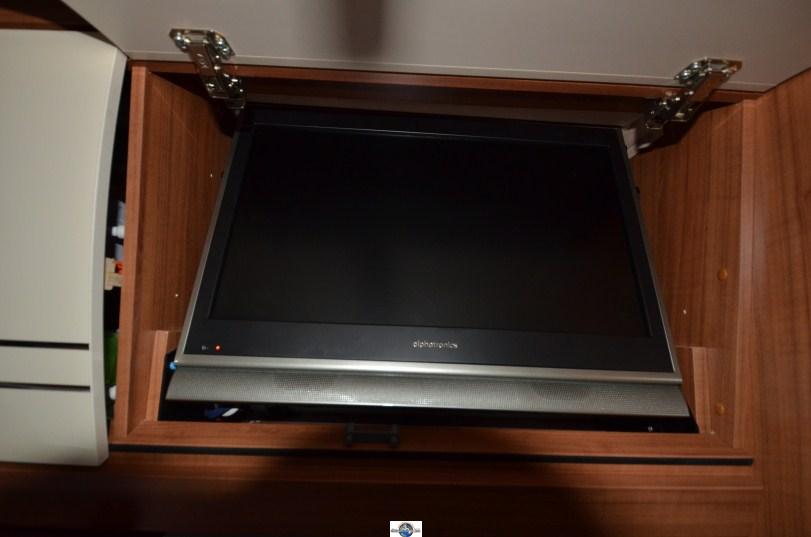

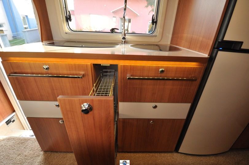

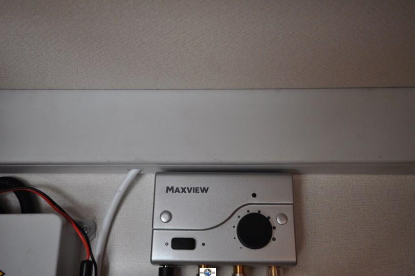

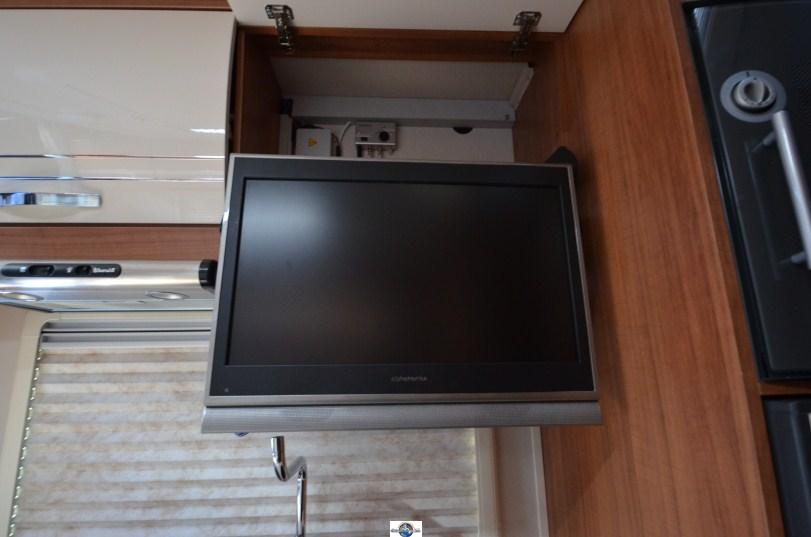

In einem der beiden Kuechenschraenke wurde der 22er von Alphatronics verbaut.

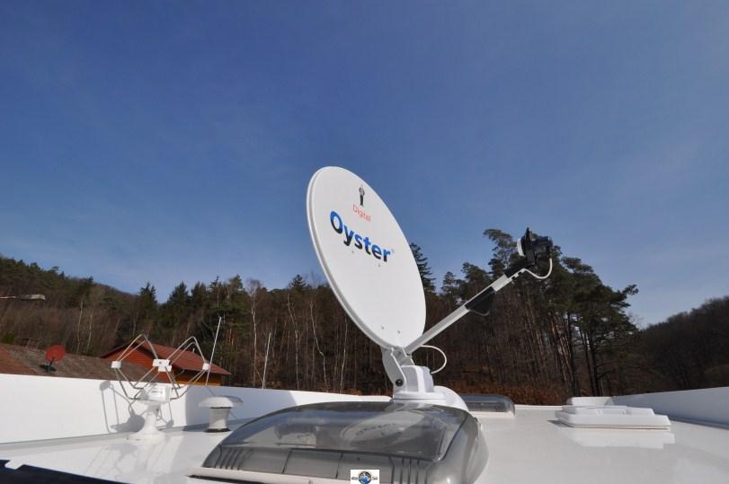

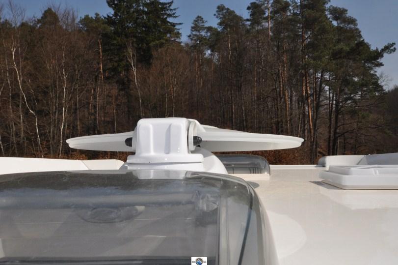

Bild kommt entweder ueber die Oyster Satanlage oder ueber die Maxview DVT-B, die noch ueber einen Zusatzverstaerker verfuegt. Warum doppelt? Die Oyster sollte man mit ihren 80cm ab Windstaerke 8 einfahren.
Der Receiver fuer die Anlage ist im Kleiderschrank verbaut.

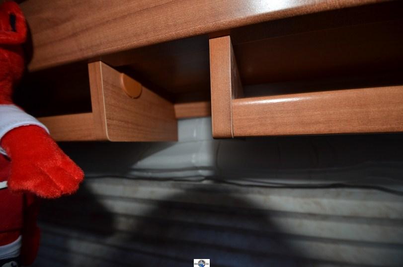

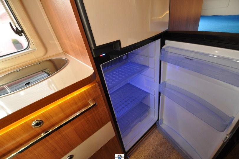

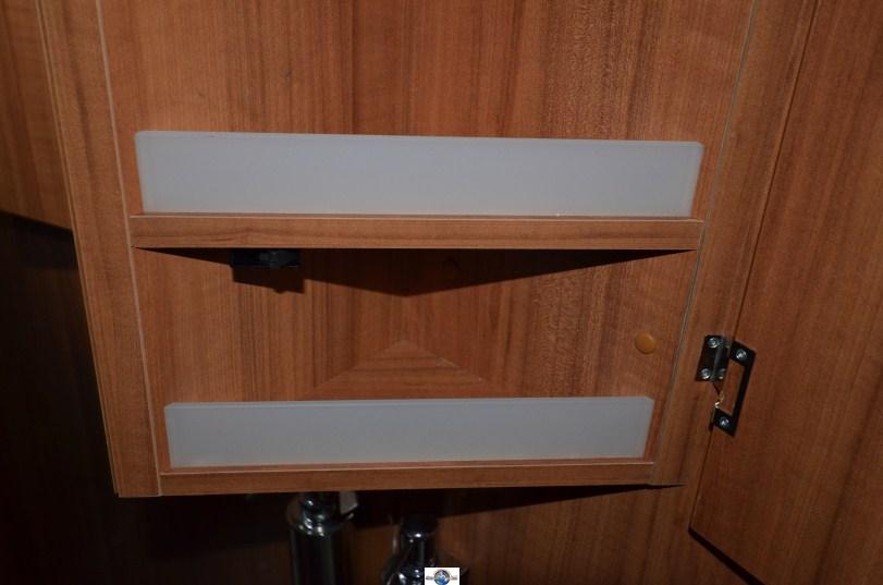

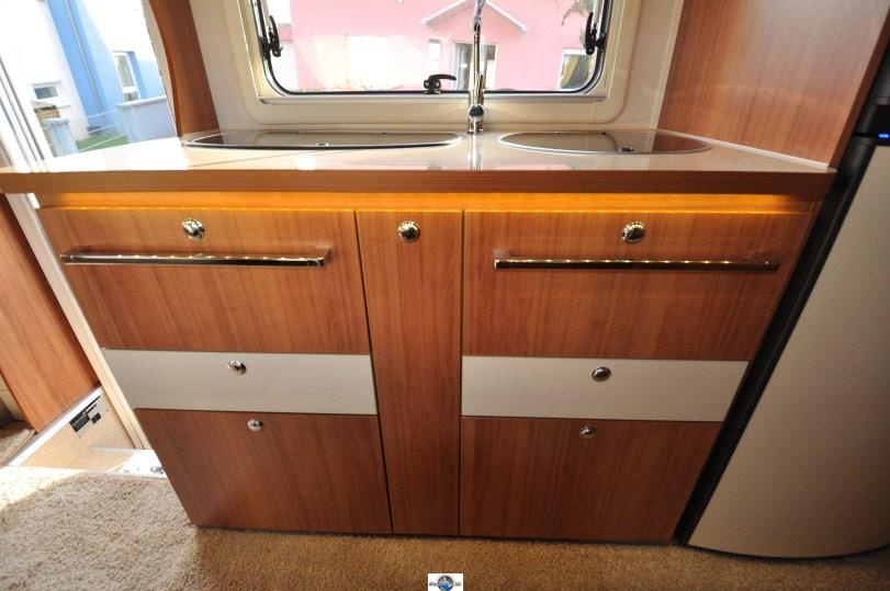

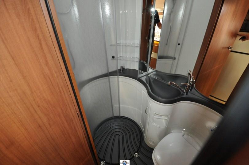

Im Innenraum wurde noch hier und da ein Brettchen eingebaut, diverse 12 und 220 V Steckdosen gesetzt und das wars dann. Der Rest ist ab Werk, wie z.B. der Dometic 190 Liter Kuehli und der Backofen. Das Bad blieb auch Serie, aber hier wurde schon der Auftragszettel nach dem Einraeumen gezueckt, da es an weiteren Schraenkchen mangelt.
So kamen dann ein paar Wochen spaeter noch zwei Ablageboards hinzu und ein weiteres Schraenkchen im Bad - da der Ausbauer auf Original Eura Teile zurueckgreifen kann, holt er sich das passende Holz direkt im Werk ab.

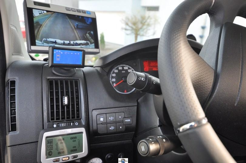

Noch ein wenig Technik wie Rueckfahrkamera, Park Distance Control vorne und hinten, Campernavi ( hier liessen wir nachtraeglich die Stromversorgung direkt ueber die Zuendung schalten, damit ich mir die beiden Steckdosen fuer andere Dinge bewahre ), Federn und eine 8er Goldschmitt Luftfederung zum Aufpumpen bei zu starker Beladung

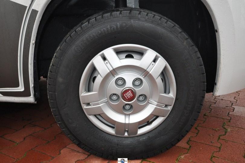

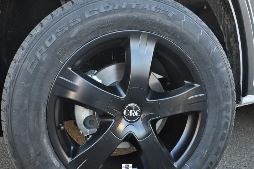

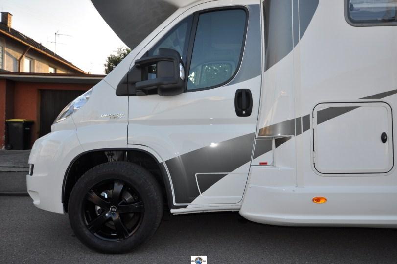

Und dann gings zum Felgenbauer...Immer der groesste Diskussionspunkt mit Frauchen...Und das alles wegen 2 Zoll zwischen 16 und 18...

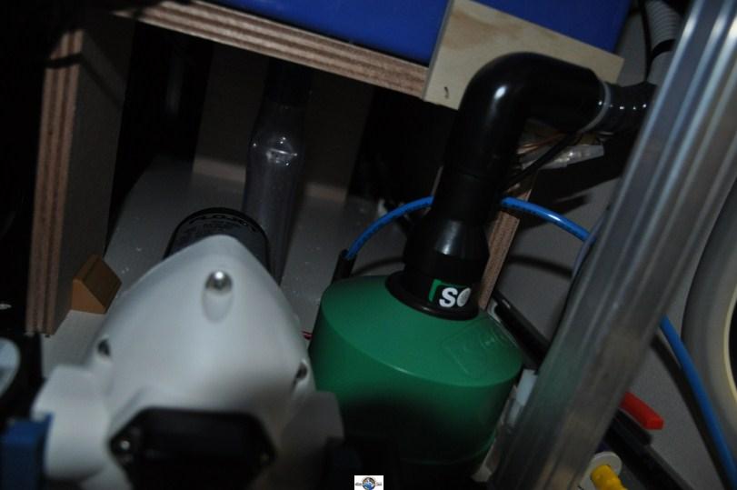

SOG II durfte auch nicht fehlen.

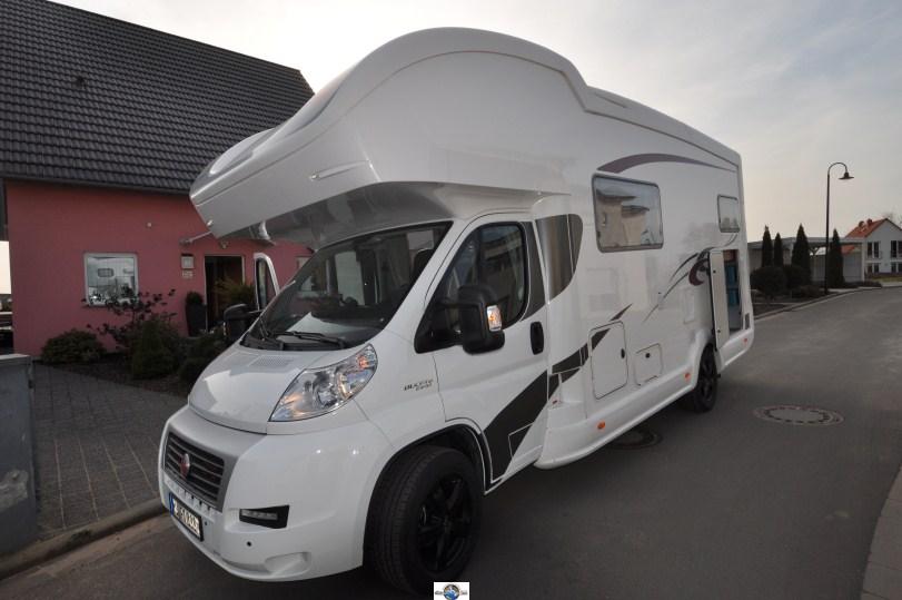

Und so sieht er nun von aussen aus.
Noch ein wenig Deko wie Knut aus Norwegen oder Nessie aus Schottland und ein nettes Zweitligateufelchen...das wars von Rudolph.

Die Felgen wurden in Ostfildern von der Firma ORC montiert.

Oder meinst Du den Alkoven? Dort herrscht zwar einiges an Kopffreiheit, aber bei 80 cm ist Schluss :wink:
