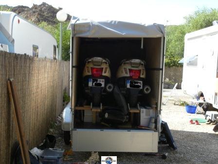

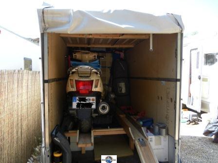

Als das Thema aufkam dachte ich es wäre interessant, nun möchte ich mal unsere Lösung vorstellen.
Kurz eine Erläuterung zum Verständnis. Manchmal möchten wir mit dem Womo nicht nur Reisen, sondern auch mal längere Zeit stehen (Sommerurlaub), dann nehmen wir unsere Roller mit. Ja 2 sind es, denn meine Frau fährt selber aber nicht hinten mit.
Das Beiboot, Anhänger mit Tandemachse, wurde von mir so gewählt um eine möglichst geringe Stützlast auf das Zugfahrzeug zu bekommen.
Die Verkleidung des Anhängers von innen soll den netten Menschen mit Messeren das Nachsehen was hinter der Plane ist erschweren.
Die Dachkonstruktion , ein Bettrahmen, verhindert bestens Wassersäcke auf dem Anhänger.
Die Roller sind von Kymco und haben 125ccm.

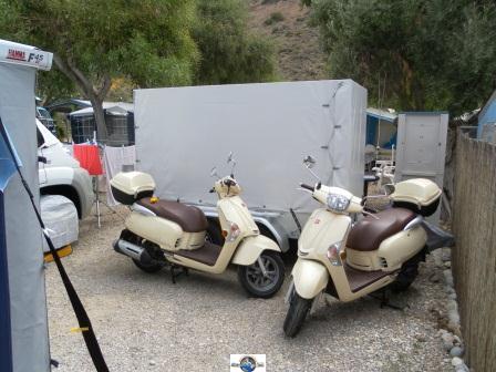

So sehen sie verpackt aus
Und so wenn wir unterwegs sind.
So das wars zum Thema.

Frage: Warum stehen die Roller nicht auf dem Boden des Hängers. So ist doch das hochfahren recht wackelig, oder? Und während der Fahrt liegt der Schwerpunkt sehr hoch, trotz Tandemachse.

Die Roller stehen so hoch weil alles was schwer ist ( Bier, Limo, Erdbeerlikör, Kakaolikör und ähnliches) darunter kommt.
Der Schwerpunkt der Roller liegt ebenfalls sehr tief, somit macht die Erhöhung auch bezüglich des Schwerpunkt keine Probleme.
Sie stehe nach dem Verzurren super sicher.
Auf dem Bild mit den zwei Rollern seht ihr auch noch einen Bootsmotor, das Boot muss natürlich auch ziemlich weit nach unten.
Wilfgang und Irene
