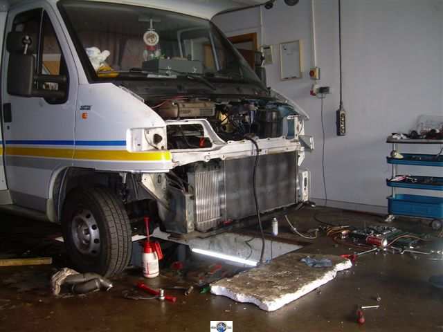

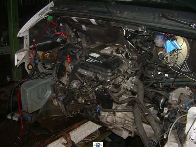

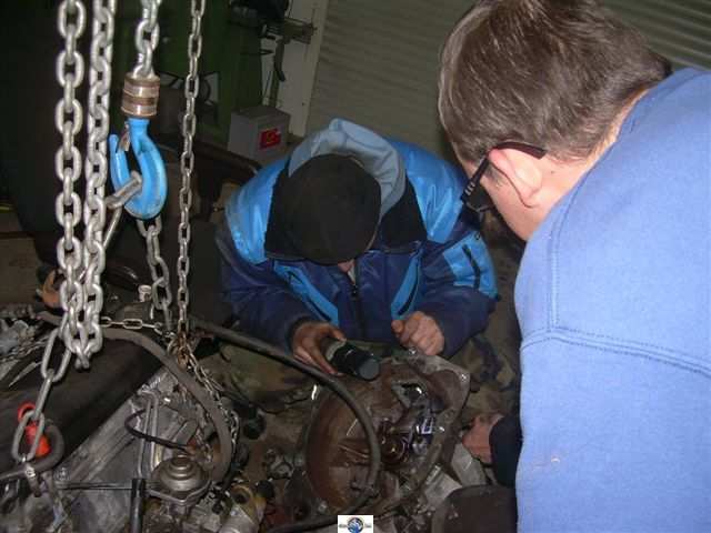

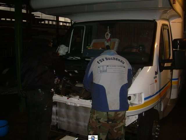

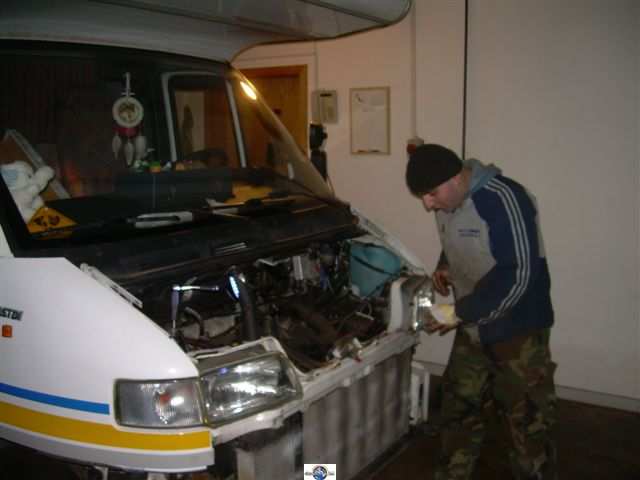

Zuerst die Demontage der Frontpartie.

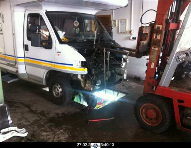

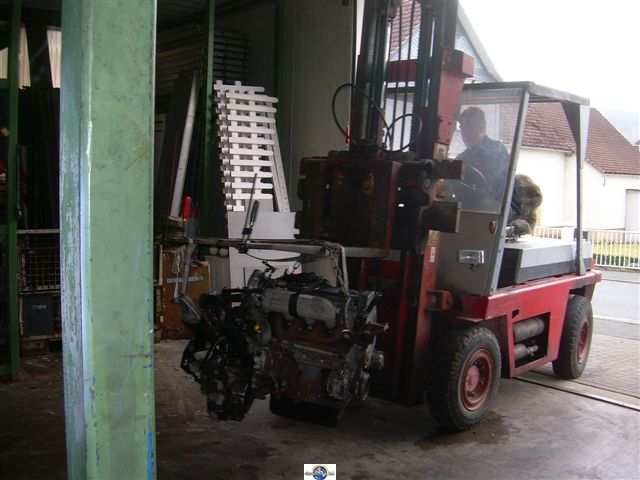

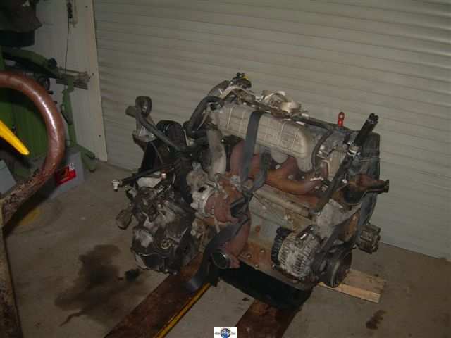

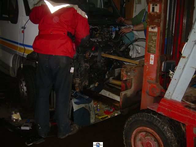

Dann der Ausbau der defekten Maschine.
Da wir wegen des Alkovens nicht mt der Laufkatze arbeiten konnten, mussten wir den Stapler zum Ausbau verwenden.

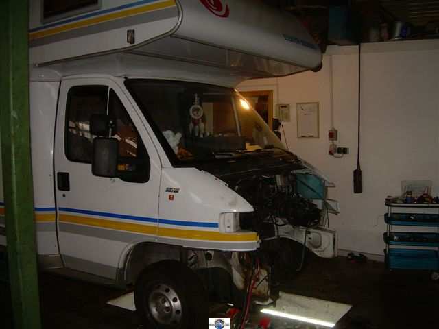

So sieht das Womo zerlegt aus :cry:

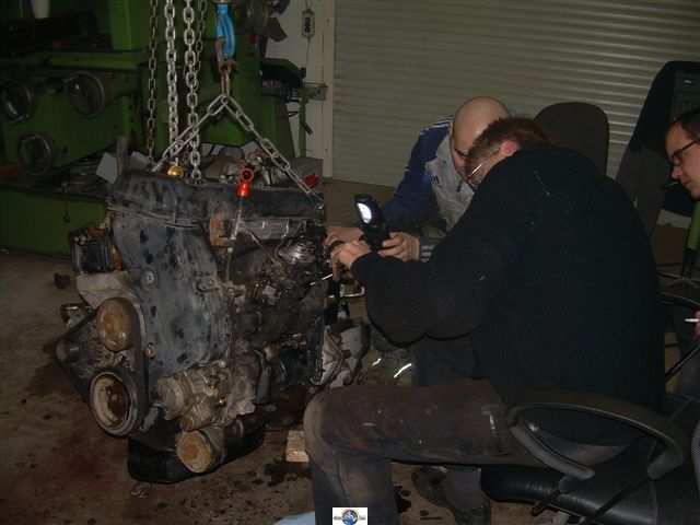

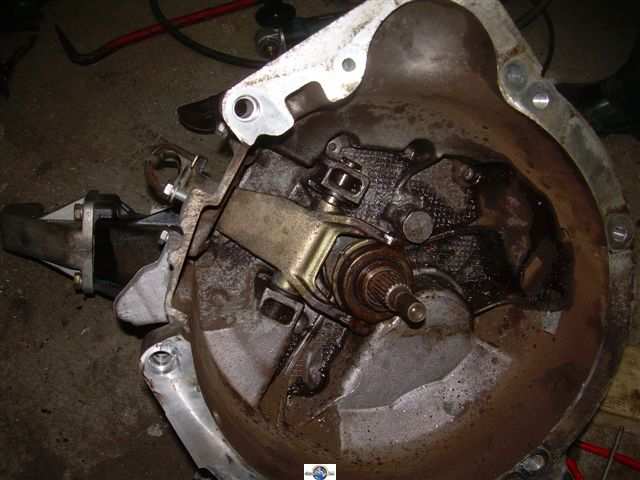

Mit dem Getriebe hatte wir so unsere Probleme. Da der Ausrückhebel mit einem Bolzen gesichert ist und korrodiert war, mussten wir ein Loch in die Kupplungsglocke bohren um den Bolzen von der Rückseite her herausschlagen zu können. :cry:

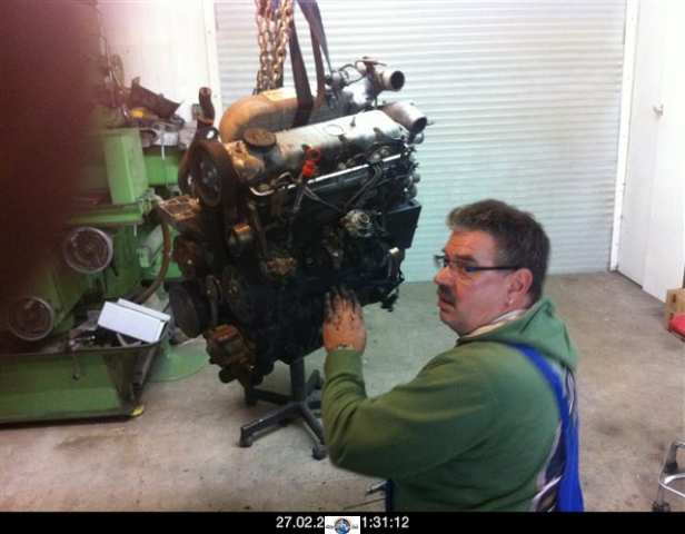

Hartmut bereitete in der Zwischenzeit den neuen Motor für seine zukünfige Aufgabe vor :wink:

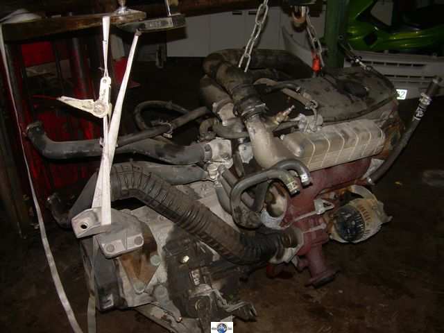

Hier der zum Einbau fertige neue Motor. :wink:

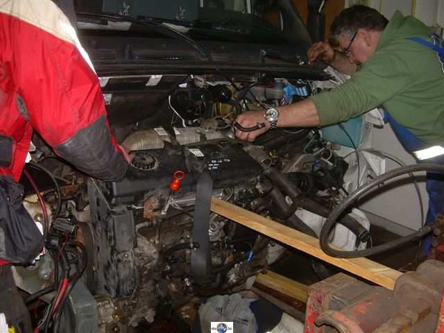

Dann wurde die neue Maschine wieder eingebaut
So siehts dann wieder mit Motor aus :wink:

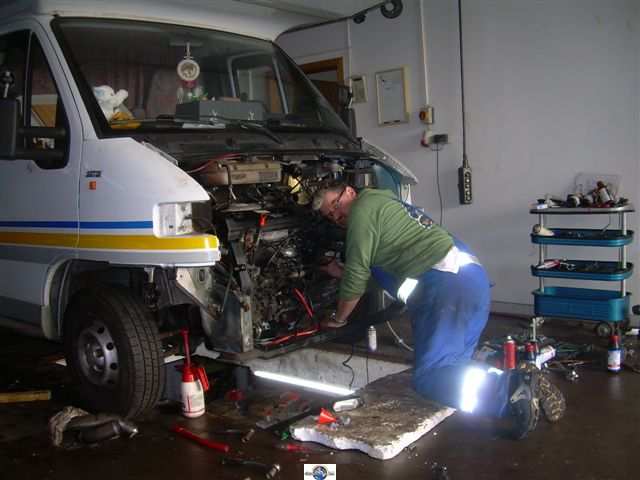

Dann gings mit vereinten Kräften wieder an den Zusammenbau des Womos.

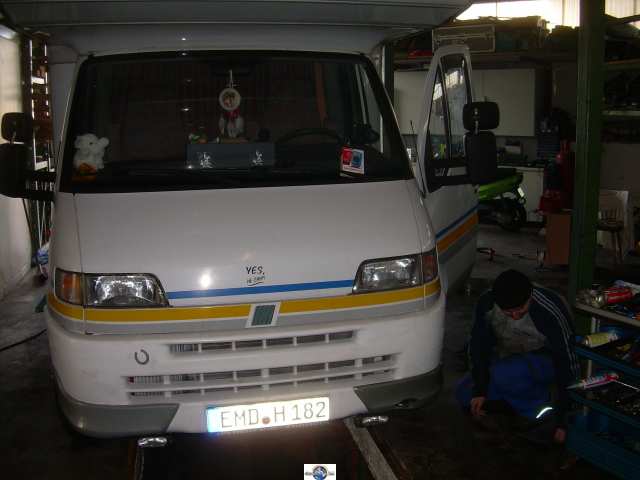

So sieht es wieder fertig aus :wink:
Neben der Verpflegung des Schrauberteams wurden alle Arbeiten fachmännisch von Karin abgenommen und kontrolliert während Lucky das überhaupt nicht interessierte :wink:
