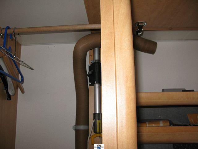

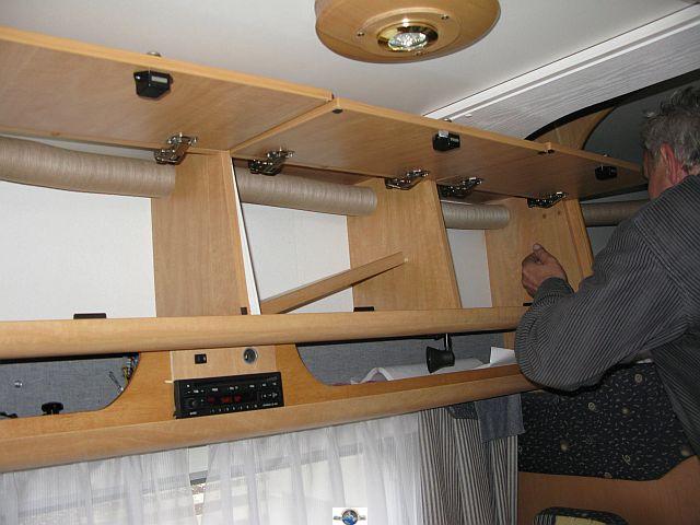

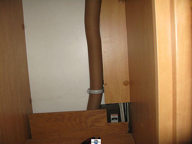

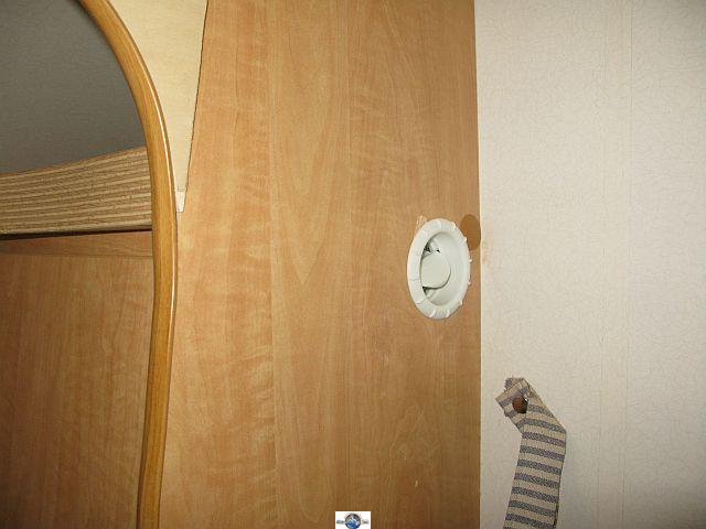

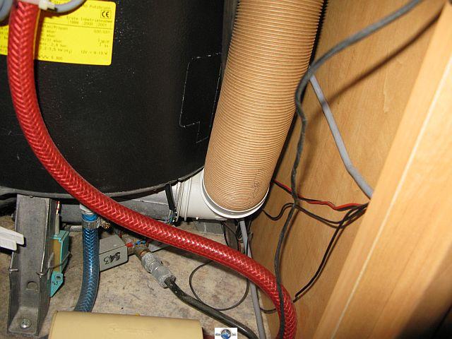

Jippiiee, jetzt habe ich auch einen beheizten Alkoven.
Leider war in unserem Bürsti keine Heizung im Alkoven und im Frühjahr und Herbst hat sich dort dann die Feuchtigkeit ordentlich niedergeschlagen :cry:
Heute hat mein Mann uns einen Abzweig durch die Schränke gelegt und jetzt ist es noch kuscheliger in unserem kuscheligen Alkoven.
Das ganze war in weniger als 1 Stunde erledigt. Supi.
Jetzt läuft das Heizrohr durch meine Schränke und dadurch habe ich dann auch die Klamotten schön angewärmt.
