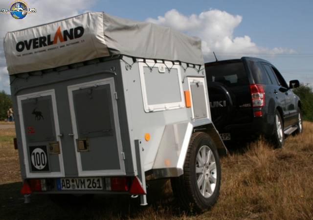

#1 Beitrag von Kahlgründer » 15. Sep 2010, 17:32

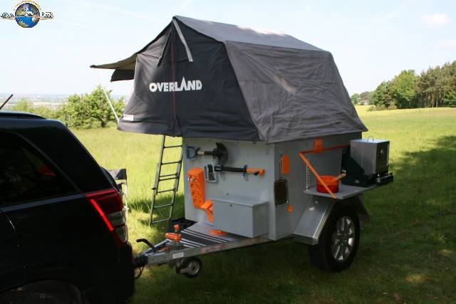

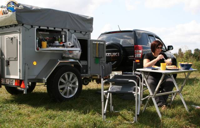

da wir hier neu sind zeigen wir Euch, wie wir unterwegs sind.
Bevorzugte Reiseziele sind Norwegen und Schweden, aber auch Deutschland hat viel zu bieten.
Wir sind auch mal abseits der Straßen unterwegs
Grüße aus dem Spessart von Birgit und Michael

Der Anhänger ist ja Genial, sieht so aus als ob ihr alles was man zum Campen braucht auf kleinstem Raum dabei habt. So ein Dachzelt habe ich auf einem Range Rover schon gesehen, aber der Anhänger ist mir neu. Habt ihr den Anhänger so gekauft oder ist das ein Selbstbau ? Auf jeden Fall echt Klasse, weiterhin viel Spaß damit.
#3 Beitrag von oldpitter » 15. Sep 2010, 18:52
Sieht nach einem soliden Eigenbau aus. :thumbup:
Könnten wir auch Bilder zu einzelnen Details sehen? :oops:
Die Idee ist irgendwie bestechend....

#5 Beitrag von AufAchse » 16. Sep 2010, 07:50
Hallo Michael,
Euer Hänger ist ja echt der Knaller!!
Mal ganz was anderes, ich würde auch gerne Details sehen. :oops:
Wie haltet Ihr Eure Sachen und das Zelt trocken, wenn Ihr häufig bei Wind und Wetter auf- und abbaut wie in Norwegen?
Ich erinnere mich noch an früher, als ich mit meinen Eltern immer mit dem Familienzelt zur Ostsee fuhr und wir dann im strömenden Regen abgebaut haben weil wir vom Platz mußten...au Backe. 8)

#8 Beitrag von Kahlgründer » 16. Sep 2010, 16:10
das mit dem Abbau od. Aufbau ist gar nicht so wild, das Zelt wird nur umgeklappt und die Schutzplane übergeworfen.
Generell werden wir bei auf/abbau immer nass, denn da regnet es immer.
Nach dem Motto: Es gibt kein schlechtes Wetter, nur schlechte Kleidung
haben wir uns daran gewöhnt. Im Zelt wird es nicht klamm, nur länger wie eine Woche sollte es nicht nass verpackt sein, da weicht der Stoff auf. Haben aber auch eine Thermohaube für die kältere Jahreszeit. Als Vorzelt haben wir uns ein Plane vom Sattler machen lassen die dann mit 6 Zeltstäben abgespannt wird.
Birgit u. Michael....die, die mit dem Troll reisen

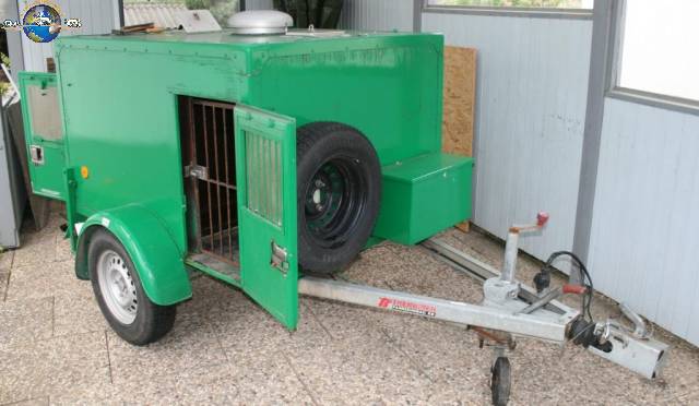

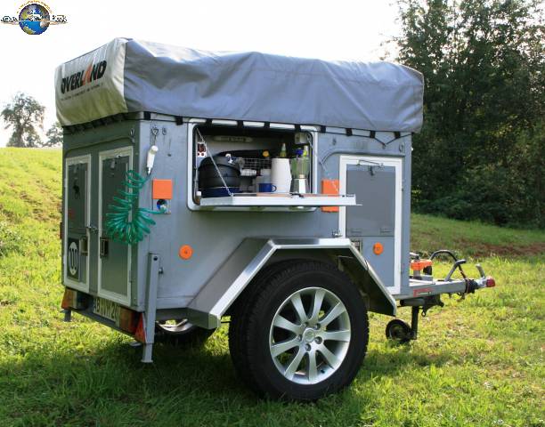

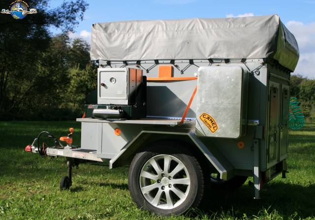

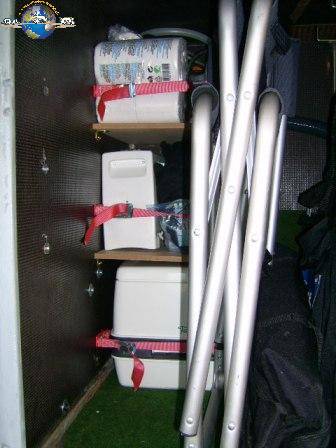

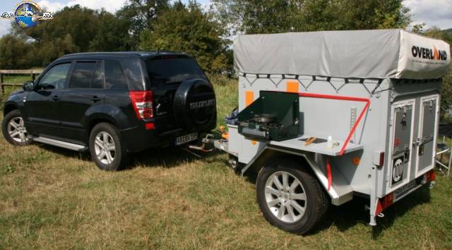

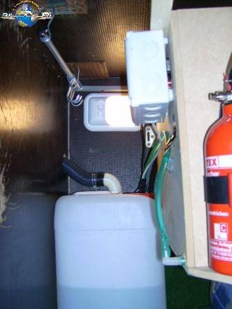

#9 Beitrag von Kahlgründer » 16. Sep 2010, 19:56
Der Umbau …
vom Hundetransporter zum Offroad Zeltanhänger
Der Anhänger, ein ehemaliger Hundetransporter vom Bundesgrenzschutz war schon ein großer Gewinn. Einzelanfertigung mit V-Deichsel, Auflaufbremse, Federachse und 12 V Stromversorgung über eine Batterie. Das waren die Gegebenheiten.
Ich habe aber meine eigenen Vorstellungen vom zukünftigen Reisebegleiter meiner Familie.
Also ging es nach Feierabend zur Sache.
In den ersten Bauschritten wurden die 3 Hundeboxen entfernt, sowie alle nicht benötigten Elektrolüfter usw. Die Farbe musste abgeschliffen werden, denn mit einem grünen Hänger wollten wir nicht starten. Also grau gestrichen, nur keine aufwendige Lackierung, diese leidet abseits der Straßen. Zelt anpassen und Pistenfest verschrauben. Passt super. Zusätzlich auf der rechten Seite habe ich eine weitere Klappe eingebaut die zur Küchenbox umfunktioniert wurde. Ein 230 V Stromversorgung zur bereits vorhandenen 12 V Anlage eingebaut, wir stehen ja auch auf dem CP oder haben den Stromgenerator an. Wassertanks zu je 30 Liter (von außen befüllbar) mit 12V Pumpe einbauen
sowie eine 6 kg Gasflasche montieren, das waren so die kleineren Umbauten.
Um ein Ersatzrad zu sparen, wurden die Räder an das Zugfahrzeug angepasst.
2-3 Testfahrten bei uns in der Umgebung brachten den gewünschten Erfolg und so konnte das Abenteuer Dachzelt- Trailer beginnen.
Es kommen uns immer wieder neue Ideen, wie wir unseren Anhänger für unsere Bedürfnisse umbauen können. Es muss aber alles mit Bordwerkzeug von Unterwegs zu reparieren sein. Darum setzte ich auch altbewährte Technik und wenig Elektronik.
Zu unserem links angebrachten Klapptisch hat sich eine Alubox eingefunden. Da außen Angebracht muss alles abnehmbar sein (dann ist es Ladung).
Der Anhänger vor und nach dem Umbau und einige Details aus den Stauräumen

#12 Beitrag von Riggs » 17. Sep 2010, 08:40
Hallo Michael,
echt super gemacht rse,r.pr
und sogar noch mir einem Feuerlöscher, den viele Wohnmobilfahrer nicht mitführen.
Die Idee mit den gleichen Rädern hat was.
Günther

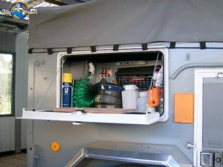

#15 Beitrag von Kahlgründer » 21. Sep 2010, 16:08
ein paar Ergänzungen an unserem Anhänger....
Transportbox angebracht
Wassersteckdose von außen zugänglich
